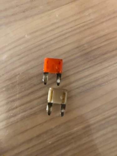

So sahen die Sicherungen von lmm und lamda aus.

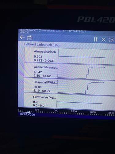

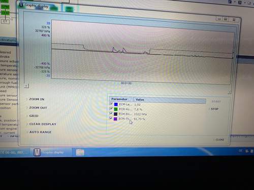

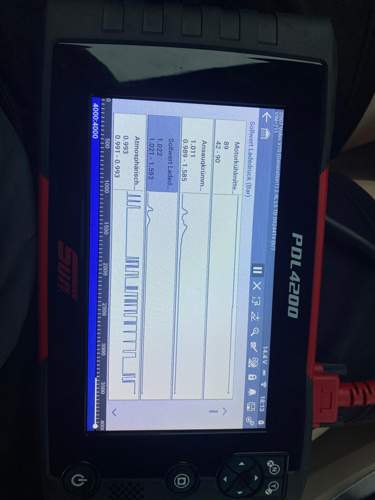

So grade nochmal eine Fahrt gemacht und währenddessen mit VIDA ein paar Werte ausgelesen. Die interessanten wären einmal lamda und drosselklappe. Wie man sehen kann verändert sich lamda Wert überhaupt nicht egal welche Gas Pedal Stellung und die drosselklappe auch fast nicht. Einmal hat die sich scheinbar gelöst als die kennlinie den Einbruch da hatte. Das war übrigens im Stand ( bei kurzen gasstößen). Wahrscheinlich ist die vollkommen zu und müsste einmal gereinigt werden ( wird demnächst gemacht) aber der Wert von der lamda kann doch nicht passen oder? Kann mich da wer aufklären?
Grüße und danke im Voraus.
Bild #211485863

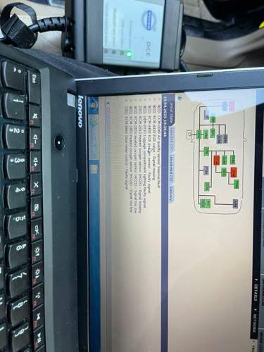

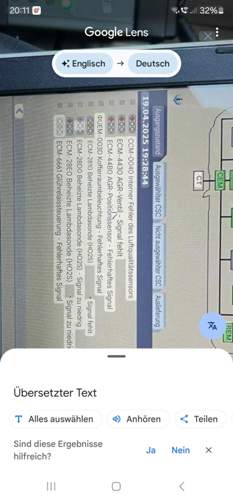

So es gibt wieder was neues.
Die Drosselklappe sowie das agr lassen sich mit vida normal ansteuern und arbeiten ganz normal. Während der Fahrt machen die jedoch laut vida nichts. Die lambda hat die drei bekannten Fehler nach wie vor. Als ich mal den Stecker von der Lambda abgezogen habe kam aber ein neuer Fehler mit Code ECM -2810. Die anderen drei bleiben aber. Ich hoffe das einfach nur die lambda kaputt ist und somit die Drosselklappe und das agr einfach keine Werte bekommen über die sie regeln können. Sonst könnte ich mir nur noch vorstellen das das Steuergerät einen Weg hat. Weil sich agr und Drosselklappe ja ansteuern lassen kann es auch kein Kabelbruch sein.
Melde mich wieder wenn es was neues gibt.

Du hattest Fotos von den Sicherungen Lambda bzw. LMM angefügt.
Hast Du dort auch eine Funktionsmessung (auf 12V Durchgang) oder NUR eine Sichtkontrolle gemacht???
Bevor Du jetzt die Lambdasonde / LMM tauschst - erstmal "Basics" sicherstellen....
Erstmal nur eine sichtkontrolle aber muss ich nicht um die durchzumessen das motorsteuergerät abklemmen?

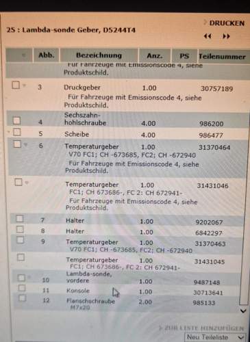

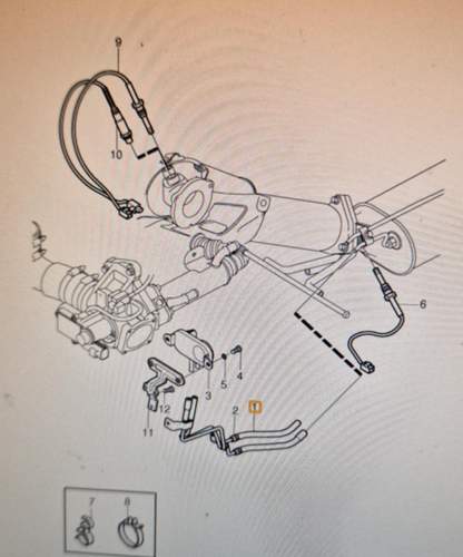

Es gibt Neuigkeiten. Ich habe die Lambda Sonde hinterm kat gesucht aber nicht gefunden. Er hat da scheinbar keine ( laut autodoc und unserm Händler hat er keine). Jedoch habe ich die vorkat Sonde auch einmal getauscht ( hatten noch eine von Bosch mit der gleichen Nummer rumliegen). Jetzt liest sie auch wieder was aus. Werte von 2,5-1,3 waren alle dabei ( keine Ahnung ob das so soll) aber beim abstellen habe ich bemerkt das sich das agr Ventil ( laut Tester) nicht noch ein paar mal bewegt. Die drosselklappe tut das hingegen. Agr bleibt stur auf 100%. Muss das so? Ich denke mal nicht. Als Nächstes würde dann wohl das Stellglied vom agr auf dem Plan stehen obwohl sich auch das agr mit Vida hat ansteuern lassen ( und es hat sich auch bewegt).
Vielen Dank schonmal.
Sehe ich das richtig und der Kat hat 2 Temperaturgeber neben der Lambda?
Achso, was hast du eigentlich für ein Getriebe? Ob sich das AGR bewegen muss Im Stillstand weiß ich nicht
Bild #211497341
