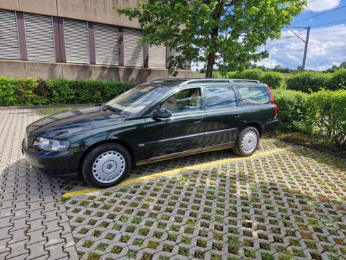

Habe mir aus spaß einen v70 AWD (2.4T) gekauft.
320tkm, baujahr 2000 für rund 1300€.
interessanterweise funktionierte bei der Probefahrt alles. Jetzt stünden aber natürlich ein paar arbeiten an, dazu folgende Fragen:
-wie viel Öl geht in den motor? habe die bedienungsanleitung leider nicht da.
-welche zündkerzen gehören in den motor?
-die knöpfe des radios und klimaanlage sind stark abgenutzt, diese wird es ja als chinanachbau irgendwo geben?
-beim starten kommt immer ein piepston mit der anzeige "sim karte einlegen" wie bekomme ich das weg?
-kriegt man noch irgendwo originale fußmatten in beige?
Gibt es andere aufgaben die ich direkt prüfen/ ersetzen sollte?
Verteilergetriebe- und Automatikgetriebeölwechsel wurden erst kürzlich gemacht.

Zündkerzen bitte ORIGINAL Volvo.
Ölmenge müsste 5.8 Liter sein,findet man aber auch bei den Ölwegweisern der einzelnen Hersteller.

weiter gehts! habe festgestellt dass ich gar keine haldexkupplung habe, sondern nur ein normales differenzial.. also einmal 75w140 für das verteilergetriebe und heckdifferenzial.
scheinwerfer gereinigt und neu abgedichtet. habe die blinkerbirnen zusätzlich einmal mit silikon umrandet.. ein lwr motor ist defekt, wird getauscht. motorölwechsel, luftfilter, innenraumfilter und ZK sind erneuert.
Unterboden sieht gar nicht so übel aus. federn hinten und hintere stoßdämpfer sind aber fertig.

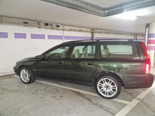

Lambdasonde neu. 5x Einspritzdüsen werd ich auch mal tauschen, kann nicht schaden.
Motorlager oben und die 2 kleinen "Domstreben-Lager" kommen neu.
Federn und Stoßdämpfer für hinten liegen parat..
Gurtführungsausschnitte neu bestellt.
Scheinwerferwischer neu.
Thermostat getauscht.
Jetzt steht noch an: Heckdiff, Lenkungsöl, Automatenöl (einfach mal ablassen und oben nachfüllen was rauskommt).
Lack ist aufpoliert und Innenraum gereinigt, sowie Kunststoff nachgefärbt.
