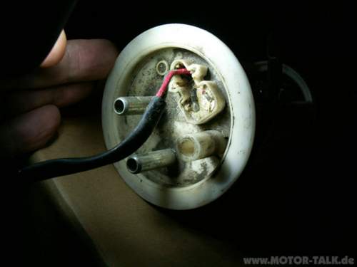

Moin,
schraub den Sicherungskasten-Deckel (4 Torx-Schrauben) auf / abnehmen / zieh das Benzinpumpenrelais raus (Nr. 103, meist rot - manchmal sogar grün) und verbinde mit einem Kabel/Draht die zwei Kontakte, die in-und-gegen die Fahrtriichtung liegen (Nr.15 + Nr.87), wenn die Zündung auf II eingeschaltet ist.
Die Pumpe sollte man hören, solange diese 'Drahtbrücke' besteht
(vorausgesetzt Du hast dort am Standort kein grossartig lärmendes Umfeld 😉 ).

Hallo Zug_Spitzer,
habe es nach der Anweisung gerade ausprobiert.
Es ist kein Geräusch von der Pumpe da 🙁
Ein nagelneues Relais hatte ich ja heute schon verbaut.
Du meinst die Pumpe ist defekt? Hat durch Zufall es ein paar mal noch getan und jetzt endgültig nicht mehr???
Stephan
Hast du ein Multimeter?
Wenn ja dann nimm die hintere Holzbodenklappe im Kofferraum weg und gehe an den grauen Stecker (2 Polig). Das ist der Pumpenstecker. Wenn du dort mit angemachter Zündung 12V hast und die Pumpe nicht zu hören ist dann hast du den Übeltäter.

Sorry, hatte vorhin 'Systemabsturz' durch leeren Akku - nun nochmal meine Info oben editiert - siehe --> "die Zündung muss auf "II" stehen (soweit das auch bei einem V70 gilt ;-) ).
Ja, es gibt schon verrückte Effekte mit den Benzinpumpen - hatte selbst zweimal Probleme.
Wie vritten schon sagte ... 12V-Birne ...ideal ist da wohl so eine Soffitten-Birne (vielleicht aus dem Kofferraum-Deckenlicht 'mal "ausleihen" 😉 ), da deren Kontakte weit auseinander liegen (vermeidet evtl. Kurzschlüsse der angebrachten Kabel dort an der Birne) und man gut was d'rumwickeln kann .
Hier mal 'n Bild - Benzinpumpeneinsatz mit Kabel und Stecker, den scuty meinte (denke es war die V70-1 Pumpe, die ich dann, als Ersatz, später mal 'geangelt' hatte).
