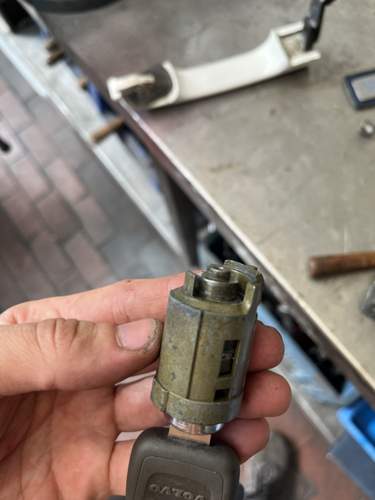

Moin zusammen,
hat jemand eine Idee wie ich dieses Schließzylinder öffnen kann? Fahrertür V70 aus 1997. Da sind zwei Nasen abgebrochen und ich versuche es zu reparieren. Ich möchte nicht 140€ für das neue Schießzylinder ausgeben.
Schleißzylinder Volvo v70

Wie wäre es denn mal mit ein paar vernüftigen Bildern von dem Ding - also rechtwinklig auf die Front (ohne Schlüssel) / den 'Rücken' / seitich auf diese Schlitze / etc ...

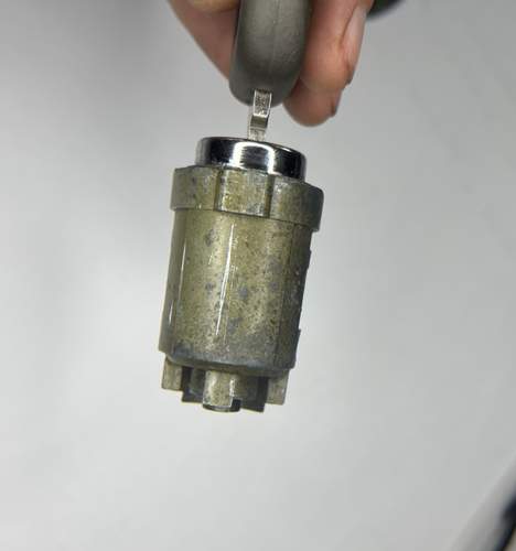

ich versuche es erneut, diesmal mit den Bildern. Wenn jemand eine Idee oder noch besser Ahnung hat, dann würde ich mich sehr freuen.
+2
Schon mal 'sehr gut' ... fehlt noch die Ansicht des oberen Teils - mit der Chromkappe. Z.B. etwa 45° schräg, damit man die Unterkante der Kappe gegenüber dem Rest da sieht.
Habe Verdacht, dass nach Zusammenbau, der Chromring dort drüber-gepresst wird und noch etwas Wichtiges zum Zerlegen verdeckt - evtl. einen Splint quer od. so .... sprich, falls man den Ring/Kappe dort runter-basteln könnte, wäre man u. Umst. schlauer ;-) .

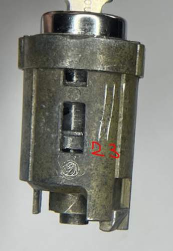

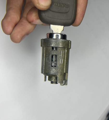

Und wenn man den Schlüssel im Schloss dreht und in die Seitlichen Aussparungen schaut?
Vielleicht ist da was zum lösen?
Gruß Didi
... genau ... dachte ich gestern auch mal und wollte schon um entsprechende Bilder nachfragen - aber ... "1 nach dem Anderen " ... (man will ja den TE nicht 'überlasten'😉 ;-) ; irgend so 'n 'Mini-Stift' quer, der jeweils ein von unten und ein von oben in den Aussenzylinder gesteckten Teil miteinander verbandelt ...
🙁 Alles möglich ...

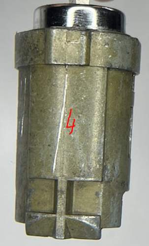

@Zug_Spitzer Nee, das Dingens geht eindeutig nach "vorne" auseinander. Schau Dir mal die Pressmarken (4x gepunktet) an den kleinen Ausbuchtungen an der Vorderseite an. Nach hinten geht das Innenleben wegen des zu kleinen Durchmessers nicht raus.
Gruß nach DA
🙄 Pressmarke(n) 1 - 4 ?
Man müsst das Ding vorliegen haben (so ist es eher eine Art "3-dimensionales Mechanik-Sudoku" 😛) und dann mal schauen, was sich wie/wo/wann mit/ohne 'Schlüssel-steckt' bewegt od. auch nicht ....
< ich bin immernoch eher für den 'Chrom-Ring/Kappe' ;-) >

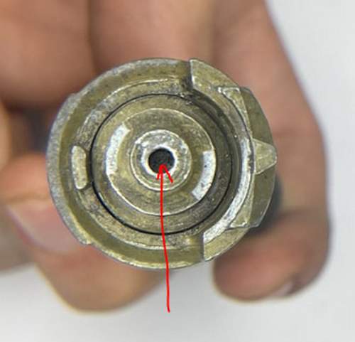

Du machst immer so super Fotos...von der Schlüsselseite wäre jetzt genau richtig, da sitzen die Pressmarken.
Gruß nach DA
P.S.: meine Fotos sind wirklich nicht so wie Deine und das Teil ist verdreckt wie Sau ;=)
