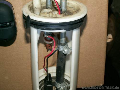

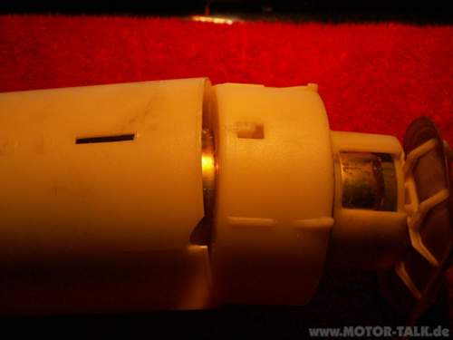

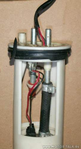

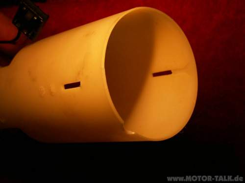

Moin,
ja, ganze Pumpe finde ich ideal, da es anscheinend bei den V70ern heftig schwieriger ist, die eigentl. Pumpe aus dem ganzen Plastik-Kram (Bild1-6) heraus zu bekommen, hingegen bei den 850ern ein Klacks ist (Bild7++); sowie hat man u. Umst. beim Öffnen dieser Halbschalen und anderen Plastikteilen gleich mal die eine od. andere Stelle an- od. ganz abgeknackst, wegen Verhärtung/Versprödung des Kunststoffs
(obwohl V70er ja nicht gaaaanz so alt sind wie viele 850er mit Problem hier ;-)) )
Pict6672
Pict6658
Pict6690
+7
Hoppla - Bild3 gehört in die Bild7++ 'Rubrik' (hatte wohl die letzte Umsortierung nicht gespeichert :-/ )
