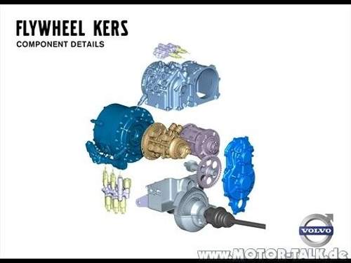

Köln. Ein mechanisches System zur Bremsenergie-Rückgewinnung kann den Kraftstoffverbrauch von Fahrzeugen deutlich senken. Wie der schwedische Premium-Hersteller Volvo in einer umfangreichen Testreihe 2012 im Straßenverkehr festgestellt hat, bildet die sogenannte Schwungrad-Technik eine kostengünstige, leichte und umweltfreundliche Methode zur Verbrauchsreduzierung.
„Kombiniert mit einem Turbo-Vierzylinder, kann die Schwungrad-Technik den Kraftstoffverbrauch um bis zu 35 Prozent gegenüber einem vergleichbaren Sechszylinder-Turbomotor senken", erklärt Derek Crabb, Vice President Powertrain Engineering bei der Volvo Car Group. „Durch die kurzzeitige Bereitstellung von 80 zusätzlichen PS beschleunigt der Vierzylinder zudem ebenso gut wie ein Sechszylinder."
Das System, das als Schwungrad KERS (Kinetic Energy Recovery System) bekannt ist, arbeitet an der Hinterachse. Bei der Verzögerung des Fahrzeugs beschleunigt die Bremsenergie das Schwungrad auf bis zu 60.000 Umdrehungen pro Minute. Sobald das Fahrzeug wieder anfährt oder beschleunigt, leitet das rotierende Schwungrad die gespeicherte Energie über ein spezielles Getriebe auf die Hinterräder. Der Verbrennungsmotor, der seine Kraft an die Vorderräder überträgt, wird während des Bremsvorgangs abgeschaltet.
Besonders effizient im Stadtverkehr
„Die Energie des Schwungrads treibt das Fahrzeug für kurze Zeit allein an. Dies hat maßgeblichen Einfluss auf den Kraftstoffverbrauch. Nach unseren Berechnungen wäre der Verbrennungsmotor im Neuen Europäischen Fahrzyklus (NEFZ) die Hälfte der Zeit abgeschaltet", erläutert Crabb.
Da das Schwungrad durch Bremsmanöver in Bewegung versetzt wird und die Speicherung der Bremsenergie auf die Dauer der Rotation begrenzt ist, arbeitet das System im Stadtverkehr mit ständigen Brems- und Beschleunigungsvorgängen besonders effizient.
Durch die 80 Zusatz-PS verbessern sich außerdem die Fahrleistungen. So beschleunigte das mit der Technik ausgestattete Testfahrzeug, ein Volvo S60, in nur 5,5 Sekunden von null auf 100 km/h.

Das Schwungrad, das Volvo jetzt im Alltagsbetrieb getestet hat, ist dagegen aus Kohlefaser. Es wiegt lediglich rund sechs Kilogramm und hat einen Durchmesser von 20 Zentimetern. Das Kohlefaser-Rad dreht sich außerdem in einem Vakuum, um Reibungsverluste zu minimieren.
„Wir sind der erste Autohersteller, der ein verbessertes Schwungrad für die Hinterachse mit einem Verbrennungsmotor an der Vorderachse kombiniert. Nach Abschluss dieser erfolgreichen Tests werden wir in einem nächsten Schritt überprüfen, inwiefern sich die Technik in künftigen Autos einsetzen lässt", so Crabb.
Für alle, die's interessiert: das schwedische Testfahrzeug (ein Dunkelgrauer Volvo S60) wurde vorige Woche auf einer Ausstellung in Süddeutschland präsentiert.
Ich habe mich dort mit den Flibrid-Vertretern unterhalten. Das Ganze benötigt bis zur Endkunden-Marktreife etwa noch 5 Jahre (stimmt also ganz gut mit Volvos aussage "2020" überein) und sei recht gut zu fahren.
Interessant fand ich übrigens die Komplexität: Der Gedanke an ein Getriebe, einen Metallbehälter und paar Anschlüsse ist etwas zu einfach: da sind dann doch ein paar Draht- und Röhrchen-Anschlüsse mehr als man denkt... scheint schon echt einiges an KnowHow dahinter zu stecken.

hm... in Verbindung mit einem Verbrauchsarmen Motor fände ich die KERS-Lösung wesentlich schlauer, als der hybrid-Hype. 250kg Batterien rumschleppen, welche Produziert, Entsorgt und im Autoleben rund 2x nachgekauft werden müssen.... Da kann man schon ordentlich Benzin verbrennen und ist in der Ökobilanz immer noch gleich weit.
Kers ist simpel und nutzt Energie, welche sonst einfach nur wieder in wärme umgewandelt wird. Würde jedenfalls im Stadtverkehr deutlich was bringen.

Ich finde die Idee auch logisch. Das KERS kann die Energie aber nur für ca. eine halbe Stunde speichern, dann ist das Schwungrad "ausgelaufen". Ein Vorteil für die Batterie. Weiterhin ist wohl das Zuschalten bzw. Wegfallen der KERS-Unterstützung noch nich tganz zufriedenstellend gelöst. Das KERS treibt ja die Hinterachse an, so dass man kurzzeitig einen Allradantrieb hat - positiv. Da die Einsatzzeit des KERS jedoch beschränkt ist, ist es wohl in manchen Fahrzuständen (z.B. Einbiegen in eine Kurve) wohl noch abstimmungsbedürftig, wenn der Hinteradantrieb plötzlch wieder wegfällt. Aber gerade im Stadtverkehr mit viel Stop an Go kann ich mir schon vorstellen, dass Kers hilft Treibstoff zu sparen, denn das Anfahren kostet ja die meiste Energie. Aber im Vergleich zu der aufwendigen Hybrid-Technik müßte KERS eigentlich mit vertretbarem Aufwand realisierbar sein. Da es in den meisten Ländern ohenhin nicht auf die Vmax ankommt, sondern auf gute Beschleunigung könnte KERS hier ein sinnvoller Ersatz für starke Motore sein. Ein weitere Vorteil: Ich brauche keine Steckdose und Ladestation, die Energie fällt ohnehin an beim Bremsen.

Die Idee von Schwungradspeichern ist ja nicht ganz neu.
Ich meine, so vor 10 oder 15 Jahren gab es schon mal Tests mit Stadtomnibussen. Dort macht es ja auch wegen des ständigen Anfahrens und Anhaltens am meisten Sinn.
Wäre jetzt interessant zu wissen, woran es damals gescheitert ist (an der Technik - oder vielleicht der Diesel noch zu billig?) und was Volvo heute besser machen kann.

Volvo hat in den 80ern schon mal damit experimentiert. Das System war aber zu schwer. Das Schwungrad aus Stahl wog allein 120 Kg. Jetzt ist es aus Kohlefaser und wiegt nur noch 6 kg bei 20cm Durchmesser. Das System ist also wesentlich leichter und kompakter - und damit auch viel näher an einer Serienproduktion.
Wie so oft war damals der Erfindergeist weiter als die zur Verfügung stehenden Materialien.
