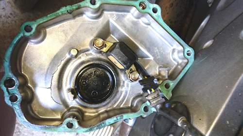

Ich habe ein S80 2.9 ohne Turbo. Von einem Tag auf den anderen will er nicht mehr anspringen, zuvor nie Probleme. Zuerst haben wir die Benzinpumpe gecheckt, die ist in Ordnung. Die Zuendung ist ok, er dreht aber springt nicht an. Danach kam der Scan mit einem Fehlercode P0335, also Cranckshaft Positions Sensor. Jetzt haben wir den ersetzt, aber er springt trotzdem nicht an. Neuer Scan, wieder mit dem selben Error Code! Der Cranckshaft Positions Sensor ist neu! Wir haben die Kabel vom Sensor zum Steuergeraet ueberprueft, alles in Ordnung! Mein Mechaniker denkt dass er das Steuergeraet ist ...! Sollte das Steuergerat ersetzt werden muss der Zuendschluessel neu programiert werden, ich habe gelesen dass bei einem gebrauchten Steuergeraet dies nicht moeglich sein soll, nur bei einem neuen was dann entsprechend sehr teuer sein soll. Was denkt Ihr, hat jemand ein aehliches Problem ...?

Womit wurde ausgelesen??
Es gibt bei Volvo manchmal Probleme mit universellen Tools, die dann ggf. gesetzte Fehler falsch interpretieren und somit nicht zielführend sind.
Gruß der sachsenelch
Nachdem das der Kurbelwellensensor ist hat das mit dem Zahnriemen nichts zu tun. Motorsteuergerät glaub ich fast nicht. Das liegt meiner Meinung nach am Sensor. Hast du schon das Signal ausgelesen vom Kurbelwellensensor? Ob da überhaupt was kommt?

Du kannst es mit VDash Clonen.
Aber les mal den S80 mit Vida aus, dann hasst du Gewissheit ob es wirklich der Sensor ist. Und wenn ja, dann tausch den Sensor gegen denselben Hersteller der vorher auch drinnen verbaut war!

Original Sensor verbaut? Oder Nachbau?
Sensor ist nicht von Volvo, ist ein Nachbau aber mit Garantie, war nicht der billigste!

Da gehts gar nicht um teuer oder billig, sondern darum, dass es derselbe Hersteller ist. Die Volvos können da etwas empfindlich auf andere Hersteller reagieren!

Ich denke dass hat die Werkstatt schon gemacht, ich arbeite selber nicht am Fahrzeug. Ich war dabei als der alte Sensor gegen den Neuen ersetzt wurde. Beim rausnehmen viel mir auf dass der alte Sensor auf der Seite eine Dehle hatte, ich kann mir nicht vorstellen wie die Dehle da reinkam ...!

Das mit dem Auslesen und Klonen ist hier so eine Sache, wir sind hier auf einer Insel und Leute die was draufhaben sowie Volvos gibt es hier auch nicht viele! Den Sensor gegen einen Originalen tauschen habe ich im Sinn, nur hier muss alles bestellt werden und das dauert immer ...!!

Blöde Frage.... Habt ihr den Nockenwellensensor oder den Kurbelwellensensor getauscht?
Kurbelwellen Sensor, das war auch der Error Code vom Scannen! P0335
