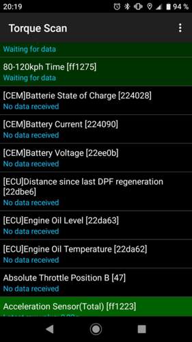

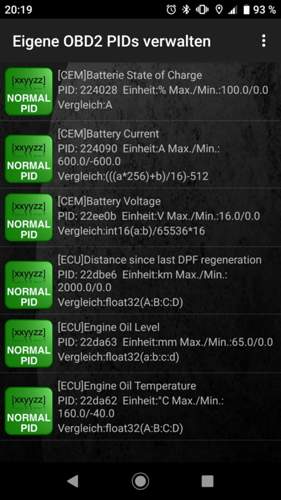

Hallo Leute, ich muss mich jetzt auch mal dazu melden.
Leider komme ich gerade aktuell nicht weiter.
Mein Auto:
Volvo V90CC BJ2018
Motor: D4204T14
Handy: Android
Verbindung zum Dongle: Bluetooth
Die Standard PID's kann ich mit der Torque App auslesen.
Leider kann ich keine zusätzlichen PID's hinzufügen.
Habe da nur ein paar probiert, siehe Bilder.
Er empfängt kein Signal/bekommt Werte dazu.
Daraufhin habe ich den "0d" PID probiert, der eigentlich ein Standard PID ist, nämlich die Geschwindigkeit der ECU. Ich habe den Sensor ja eigentlich in der App schon drinnen und ich bekomme dazu auch Werte, somit müsste ich diesen auch bei den Zusätzlichen PID's hinzufügen können. Beim Debuggen kommt aber die Fehlermeldung "NO DATA". Leider hab ich dazu jetzt kein Bild gemacht.
Vielleicht kann das einer mal testen, ob die Geschwindigkeit hinzugefügt werden kann.
