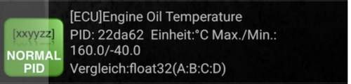

im Prinzip ist die Berechnung z.B. für die Öltemperatur wie aus Andreas angehängter CSV Datei hinzugefügt bzw. importiert worden.
Testen sagt dann: No Response und dann No Data.
Das deckt sich auch mit dem Logfile aus der CarScanner App:
>22DA62
NO DATA
Daher vermute ich, daß für den V60 und V90 bei mir und auch bei Anderen andere Adressen verwendet werden.

Screenshot-2022-07-30-at-19-50
Das ist ein Standard AT ELM327 Befehlssatz.
AT FCSM 1 # Setzt den Fluß-Kontroll Modus auf 1 (0 > Automatic, 1 > User defined CAN ID and data)
22DA381 # fragt DA38 ab # Rückantwort sind 2 Byte # 0AB0
22DA891 # fragt DA89 ab # Rückantwort sind 2 Byte # 1A0E
Du musst bei CarScanner schauen, welche Adresse er bei Deinem Fahrzeug für welche Werte nutzt und diese dann bei Torque verwenden - fertig. Die Interpretation ist dann noch der zweite Teil der Aufgabe.
Welche beiden Parameter wurden denn in Deinem Beispiel abgefragt und wie lauteten jeweils die Zahlenwerte?
