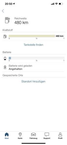

Ich bin vermutlich einer der wenigen der seit einem Jahr fast keine Probleme mit der VOC App hat. Hat eigentlich immer funktioniert, Tankgröße richtig angezeigt, Standheizung ging fast immer an, außer Tank war zu leer, konnte darüber programmiert werden, Auto auf und zuschließen wenn ich den Schlüssel nicht zur Hand hatte und hat auch immer angezeigt ob er lädt und wie weit er ist.
Heute komme ich vom 1. Service nach Hause, stecke ihn ein und siehe da... er lädt seit 3 Stunden mit 2250W und in der App steht angehalten und nix geladen. Ich hoffe das ist heute eine Ausnahme.
