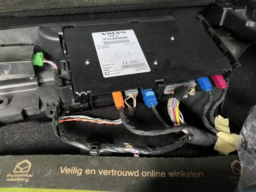

Hallo zusammen, ist ja interessant das wir jetzt alle auf einmal die Meldung bekommen. Seit gestern gehöre ich (V90 2016) auch dazu. Wenn ich es richtig verstanden habe, ist die Lösung zuerst die Batterie tauschen und dann ab zum Freundlichen um ein Software update aufspielen zu lassen, richtig? Wo finde ich allerdings die Batterie die zu tauschen ist? Ist die in das VCM? Muss man das Modul dazu aufschrauben?
Danke & Gruß,
Joost.
Auf der Rückseite ist eine Klappe wie bei einer Fernbedienung. Aber vorsichtig, der weiße Stecker auf der Platine ist nur hauchdünn aufgelötet.

Wo sitzt das Steuergerät beim V90? Unter dem Kofferraumboden oder hinter der Seitenwand?
Moin, unter dem kofferraumboden rechts hinter dem Ersatzrad falls vorhanden. Siehe auch Bild weiter oben.
