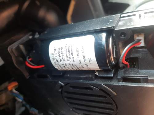

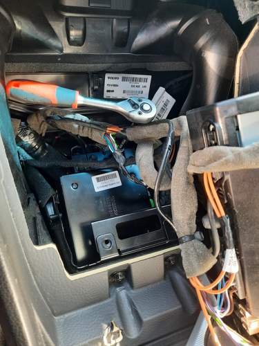

Hallo Leidensgenossen,
Nachdem ich nun auch die Meldung erhielt, habe ich mich heute mal dran gemacht und nach der Batterie geschaut. Bei meinem XC90 von 2014 ist es eine 3V Batterie mit der Serienummer 30782872! Werde mir dann mal passenden Ersatz organisieren und das Ding einbauen. Anbei noch Bilder von der Batterie und dem Steuergerät hinter der Mittelkonsole.
20250808-100247
20250808
20250808
Hallo Volvo Freunde,
Habe diese Woche meine neue Batterie für das VOC von Techtek bekommen. Hat nur 20,40€ plus Versand gekostet. Der Einbau hat etwa 30-40min gedauert. Werde dann mal noch nen Termin für das Update machen und dann ist die Meldung ja hoffentlich weg. Anbei noch die Bilder vom Wechsel, hoffe es hilft dem einen oder anderen...
20250816
Hier noch die restlichen Bilder...irgendwas ging beim Upload schief
20250816
20250816
20250816

Guten Morgen,
War gestern bei Volvo um das Update aufspielen zu lassen...Fehlermeldung ist jetzt weg. Da ich sonst nie zu Volvo fahre, habe ich gleich alle Systeme updaten lassen. Hat ca. 30min Zeit und 64€ gekostet.
