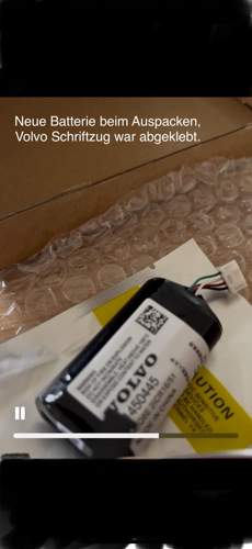

Batterie ist gestern angekommen und gerade eingebaut. Die neue ist ein wenig dünner, hab sie ein bißchen unterfüttert, damit es nicht klappert.
Beim ersten Start war die Meldung weg, beim zweiten Start dann wieder da. Hab ich mir aber schon gedacht.

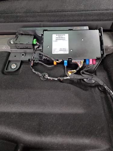

Steuergerät hinter Rückbanh rechts

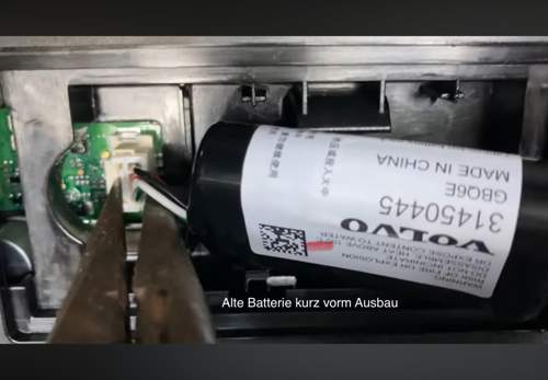

Alte Batterie

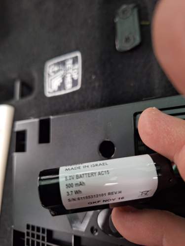

Vom Volvo on call Steuergerät. Is ein kleiner Akku anscheinend. Beim v90 ist dieses Steuergerät im Kofferraum verbaut.

Moin,
siehst du auf den Bildern.
Kofferraum, unter dem Boden, vor den Rücksitzen rechts.
hab mir auch eine Batterie im Netz geordert, Artikelnummern und Daten der Batterie sind identisch mit der originalen , Kosten lagen bei 25,-€, steht sogar Volvo drauf.
VCM ist beim V90 im Kofferraum unter der Einlage die unter der aufklappbaren Abdeckung liegt, vorne ( in Fahrtrichtung vorne ) rechts.
Batterie getauscht und Hauptbatterie für knapp 10 Minuten abgeklemmt. Hat leider nicht funktioniert, muss dann wohl auch zum Händler zum Update.
