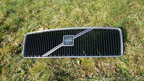

Den originalen aus der Bucht. Kannst du mal ein bild posten wie das dann aussieht?
Das hier halt:
Img-mt-1807257496429583383-image
Img-mt-4060616726763029389-image
So sieht das Ganze dann aus, Strebe muss natürlich vorm Lackieren raus und Rand abgeklebt werden.
Wirkt aber meiner Meinung nach nur an Autos mit hellen Lackfarben gut wo es dann einen schönen Kontrast zwischen hell und dunkel gibt, der bei kompletten Chromgrill fehlt.
