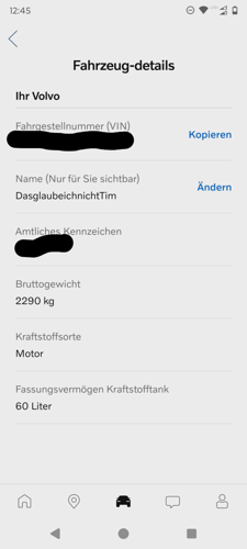

Weder bei meinem XC40 MY23 noch beim jetzigen MY24 konnte/kann man den eigenen Namen oder das Kennzeichen eintragen.
Bei meinem V60 PHEV MY20 konnte man dem Auto noch einen Namen geben. Das ist entfallen.

Übrigens kann ich den „Kosenamen“ auch nicht ändern (nicht das es mir wichtig wäre.. hab es nur getestet) ist bei mir ausgegraut. (Leasingfahrzeug..?!)
