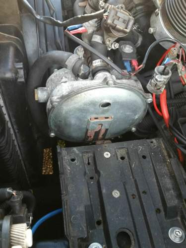

Ich hänge mich mal an dieses Thema dran, denn ich habe folgendes Problem:
Ich habe einen Volvo 850 aus den Niederlanden gekauft, mit Gasanlage. Jetzt benötige ich zur Zulassung eine Vollabnahme und zuvor eine GSP-Prüfung und ein Abgasgutachten. Da ich für die Gasanlage keinerlei Unterlagen habe und die in den holländischen Papieren nicht erwähnt ist, dachte ich, ich fang mal damit an, die Teile zu identifizieren. Womöglich kennt @43iger oder einer der Anderen hier die Gasanlage und kann mir diese identifizieren helfen oder mir sogar eine Kopie des Gutachtens senden.
mein Volvo 850 ist ein 2.5 i mit
EZ 2/1996
5 Zylinder
2435 ccm Hubraum
106KW bzw. 144 PS
Ich stelle hier ein paar Bilder ein:
Kennt jemand diese Gasanlage und kann mir sagen, wo ich dazu die Papiere zum Eintragen bekomme?
Kontakt gerne hier über das Forum oder an bender842(ät)webpunktde
Vielen Dank im Voraus für Eure Hilfe!
Steffen
Ist das der Verdampfer?

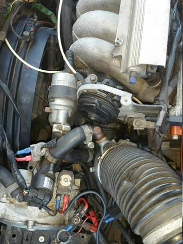

Gasanlage Motorraum
Ich kann dir nur sagen das es sich um eine Venturi Anlage handelt.
Auf dem Verdampfer solllte ein Aufkleber stehen mit der Teilebezeichnung. Ebenso in den Tank sind Information gestanzt. Irgendwo sollte der Computer sein, der das ganze steuert. Darauf sollte der wichtigste Hinweis stehen. Schau mal unter dem Armaturenbrett nach im Fahrerbereich ob du es dort findest. Meine Anlage hatte den gleichen Schalter im Armaturenbrett, war aber viel anders verbaut und auch die Mischdüse war anders vor der Drosselklappe.
Die schaut nähmlich sehr ähnlich aus mit der Konstruktion vom @Erwachsener wobei bei ihm der Verdampfer anders platziert ist.
Dem was Scuty sagt kann ich mich nur anschließen.
Zur Eintragung brauchst du bei einem Reimport kein Abgasgutachten. Was du brauchst sind die Papiere von dem Tank (wichtig! Darauf achtet jeder Prüfer den ich kenne. ) und ansonsten die Typenschilder auf den Bauteilen mit den entsprechenden E-Nummern.
Ps: die Anlage sieht aus wie eine OMVL Millennium / R90E.
Pps: ich sehe gerade dass die Abnahme in Deutschland schwierig werden könnte. Es sieht so aus als ob das multiventil im Innenraum sitzt. Dieses muss nach deutschen Regularien entweder außen sitzen oder mit einer gasdichten Abdeckung und Leitung nach außen geschützt sein. Eine Abdeckung ist drüber aber die sieht aus als ob sie nur ein Schutzblech wäre.
Des weiteren ist eine nicht näher definierte Schutzmatte unter dem Tank Pflicht, damit nicht Metall auf Metall liegt.

Bei Venturi-Gasanlagen werden viele Standardteile verbaut, so dass man aus Schalter, Tank, Verdampfer etc. nicht unbedingt auf die Bezeichnung der Anlage schließen kann. Wichtig ist, dass du das Gasanlagen-Steuergerät findest, meist sind es sogar zwei, und sie sitzen gern im Steuergerätekasten (wo das Motorsteuergerät sitzt, der schwarze Plastikkasten neben dem Kühlmittelausgleichbehälter).
Die meisten Venturi-Anlagen arbeiten mit dem OEM-Steuergerät AEB175 "Leonardo", das sieht so aus: https://www.lpgparts24.de/AEB-Leonardo-Code-175-Steuergeraet . Des weiteren gibt es einen Einspritzemulator: https://www.gasshop24.de/AEB-162-Emulator
Außer OMVL Millennium könnte Deine Anlage auch eine Zavoli RE.G.AL, BRC Just oder Landirenzo LCS2 sein.

So, jetzt habe ich das Steuergerät gefunden, und auch die Nummern am Verdampfer und der Einspritzdüse.
Das Steuergerät ist ein
Steuergerät OMVL Millenium
E13-67R-010058
Aber es gibt noch ein weiteres Steuergerät, das keine Nummer hat. Was hat es denn damit auf sich und benötigt es dafür Papiere für die Eintragung? Es sitzt auf dem Bild nahe der Windschutzscheibe am Motorhalter neben dem Bremsflüssigkeitsbehälter. Das in fahrtrichtung hintere ist das "Millenium" , das vordere ist das
Nachtrag: also das ist der Einspritzemulator. Benötigts dafür Papiere?
Pitagora
Universal Emulator 5-6 CIL.
AEB
AEB 160
Alternative Fuel Electronics
Das Einspritzventzil ist doch das hier zwischen dem Verdampfer und dem Saugrohr oder?
A.E.B. S.r.l.
TIPO MPP
E1311OR-000010
E3 10R-026020

Hatte der Forist @dementedarego also richtig getippt. Das AEB160 "Pitagora" ist übrigens auch Teil meiner Zavoli-Anlage. Wie gesagt - das sind Standardbauteile.
In die ZB Teil I eingetragen werden: Tank, Multiventil, Verdampfer, Steuergerät, Sicherheitsventil. Ich habe aber keine Ahnung, wie jetzt vorzugehen ist, wenn man die Unterlagen nicht hat.
Du hast übrigens kein "Einspritzventil". Das ist eine Venturi-Anlage, die arbeitet mit Unterdruck ähnlich einem Vergaser. Das Regelventil im Schlauch zwischen Verdampfer und Mischdüse ist schrittmotorgesteuert und dient der Feinregelung des Gemischs.

Eintragung ist relativ simpel, da zum einen Reimport (schlüsselnummer müsste 000 sein) und zum anderen ab Werk Euro 1.
Das schwierigere ist einen TÜV Prüfer zu finden der die Einzelabnahme der Anlage macht ohne größere Umbauten. So wie ich es auf den Bildern erkennen kann entspricht die Anlage nämlich nicht 100% den deutschen Regularien. Des Weiteren sind Papiere zumindest vom Tank notwendig.
Beim Tank ist noch zu achten das manche mit einer bestimmten E Prüffnr müssen nach 10 Jahre ausgewechselt werden. Das Datum und E Nr sollten oben auf dem Tank stehen.
