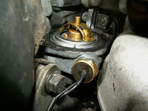

Zum Sensor. Es ist und bleibt unmöglich eine Nuss anzusetzen, wenn der Thermostatdeckel drauf ist. selbst wenn er ab ist, ist die Servopumpe noch im Weg.
Echt auch keine 'dünnwandige' 19er-Langnuss ? Die 'Normal-Nüsse' sind natürlich (mit ihrem "Hinterteil") zu breit an der Stelle
(da ich gar keine Langenüsse habe, eine WaPuZa genommen ;-) ).

Zündsystem erneuert, da nach kompletter Kontaktspray-Besprühung ALLER Verbndungen dasn Auto plötzlich gut lief
Gestern alle Teile gewechselt. Kaum Besserung.
Erst nachdem ich gegen 22.00 doch noch den Temperaturfühler rein bekam fuhr er richtig gut. Und endlich die Temperaturanzeige konstant 15Uhr. Auf Autobahn bis 160. Ab da, bzw immer ab ca. 3000 Umdrehungen Leistungseinbrüche und schlechte Gasannahme. Im Stadtverkehr fast unauffällig. Spritverbrauchg nun bei 16l. Das ist noch zu viel.
