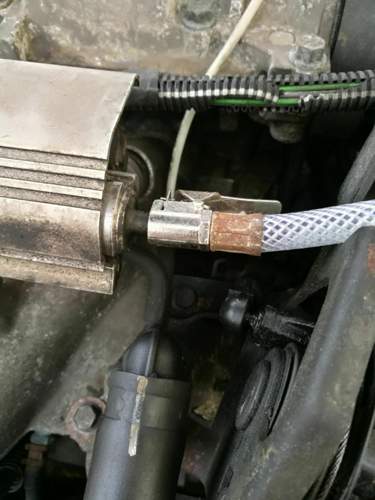

Moin,

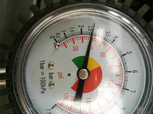

den Pumpendruck kannst du mit nem Luftdruckprüfer testen :-)
Wenn der Pumpendruck zu niedrig ist , mal den Rücklauf zuklemmen , wenn der Druck dann steigt , liegt s am Druckregler .

genau so läuft es. dachte nämlich auch schon, ich hätte beim pumpenausbau was zermurkst. aber das surren kommt wie immer
Das surren bedeutet aber nicht , das auch Druck aufgebaut wird , einfacher wie beim Elch kann das messen des Benzindruck nicht sein ;-)
Die Einbrüche deuten auf Pumpe/Einspritzung/Rücklauf hin. Wenn das Regelventil hin ist, kommt an den Einspritzdüswn kaum noch was an……
Ist doch nun wirklich kein Problem , den Druck zu messen , einfacher wie Glaskugel lesen ,
