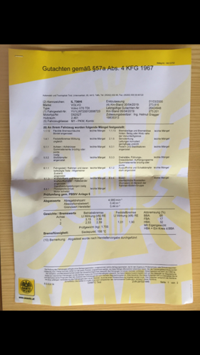

Ich wollte den Wagen eigentlich am Wochenende anschauen gehen (wären Hin & Zurück allerdings 800km), aber ich habe gerade ein Bild vom letzten, sehr ernüchternden, Prüfbericht (siehe Anhang) auf meine Anfrage hin bekommen....
Werde wohl weiter nach meinem Traumelch suchen, oder?
... was war denn da fürn Pingel am Werk... ist doch normal für ein 20 Jahre altes Auto und würde bei meinem wohl die gleichen "Mängel" angeben... ist alles wahrscheinlich mit ner Drahtbürste zu erledigen... und die Hanbremse zieht wohl bei den wenigsten unserer Elche gleich!
Für mich alles kein Ausschlußkriterium... für dich aber Gründe zum runter Handeln... 😉
@Peak_t
Was glaubst du: Wie viel davon kann man als relativ unerfahrener alleine machen?
... im Prinzip muss da gar nix gemacht werden... meiner Ansicht nach alles Kosmetik und es sind alles nur leichte Mängel.
Wie gesagt... mit ner Drahtbürste kannst du wohl umgehen... die Handbremse kann bei Gelegenheit untersucht werden... dabei bekommst du hier mit Sicherheit Hilfe... learning by doing... alles was da auf dem Prüfbericht steht ist auch vom Anfänger beim Schrauben zu machen... 😉

Naja, so ganz entspannt wie meine Vorredner sehe ich den Mängel Bericht nicht.
Rost an der bodengruppe ist eigentlich eher nicht so in Ordnung, leichter flugrost okay, aber mehr darf da nicht sein, brems- und Kraftstoff Leitungen können teuer werden wenn sie denn neu müssen und die gesamten gummilager am Fahrwerk werden angesprochen, auch das kostet nicht so ganz wenig, wenn das in der Werkstatt erledigt werden soll.....
Also, in Anbetracht der Tatsache, das du wahrscheinlich eher nicht so der schrauber bist, würde ich mir das noch mal überlegen....
Gruß der sachsenelch
... da das alles mit leichten Mängeln angegeben ist gehe nicht davon aus das Gefahr besteht oder die Funktion nicht gegeben wäre... und mal ehrlich... welcher unserer Elche hat von unten keinen leichten Rostbefall... meine 4 bisher sahen der Beschreibung nach genau so aus... ohne irgendwelche Auswirkungen und ohne Auflistung im TÜV Bericht... für mich normal für ein 20 Jahre altes Auto...

Du hast schon Recht das ich nicht der Überschrauber bin (bis auf ein paar Sachen die jeder mit technischen Verständnis hinbekommt natürlich). Doch mein Nachbar ist der Überschrauber und hat eine komplette Hobby - Werkstatt in seiner Riesengarage. Und wenn der nicht mehr weiter weiß hab ich noch eine Werkstatt meines Vertrauens die mir, naja, sagen wir Mal einen sehr sehr guten Freundschaftspreis macht. Und wenn ich mir was zutraue dann Rost entfernen. Hatte bis vor kurzem noch einen T3 Bus und der hatte reichlich davon, alles selbst weggeschliffen und fürs schweißen hab ich eben genannte Anlaufpunkte aber so weit lass ich es gar nicht kommen 🙂
Beim Anmelden sag dass sie die 0,44/m (siehe "Grenzwert Hersteller" im Prüfbericht) beim Abgasgrenzwert weglassen sollen im Zul.-Schein. Die Zahl ist in vielen Zul.Scheinen falsch eingetragen und gehört nicht zu dem beim Pickerl angewandten Messverfahren.
Der Prüfer beim Pickerl muss sich aber strikt dran halten wenn im mitgebrachten Zul.Schein ein Grenzwert drin steht. Richtigerweise gehört das Feld leergelassen - dann gilt der allgemeiner Grenzwert von 3,0 (für Turbodieselmotoren) beim Abgastest.

VCCCA anschreiben da bekommt man eine Bestätigung für den Wert!
