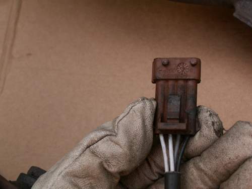

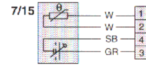

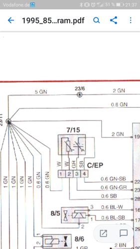

Ich hab zwar nichts konstruktives beizutragen aber evtl. Kann jemand das angehangene Bild deuten, sofern ich es richtig herausgesucht habe.
Meines Laienhaften Wissens nach müsste 1 und 2 (weiß) die Heizung sein.
Bitte um Korrektur falls ich total falsch liegen sollte.
Oh ! Ich habe bei "GR" und "SB" am Stecker Bordnetzseitig gemessen.
Morgen schau ich mir das nochmal an und Meße mal die anderen Leitungen

Mist. Ich hätte white und white messen sollen. Mach ich morgen
..tzz .. na, bei 4 Pins misst man doch mal adhoc jeden Pin gegen jeden Anderen; wenn dann kein recht niederohmiger Wert ( ca. 10 Ohm ?) zw. nur 2 Pins vorkommt, könnte man davon ausgehen, dass eben die Heizung hinüber ist - vorausgesetzt natürlich, Ohm/Multimeter hat noch genügend Batteriesaft + man hat einen der niedrigen Ohm-Bereiche gewählt ;-)
