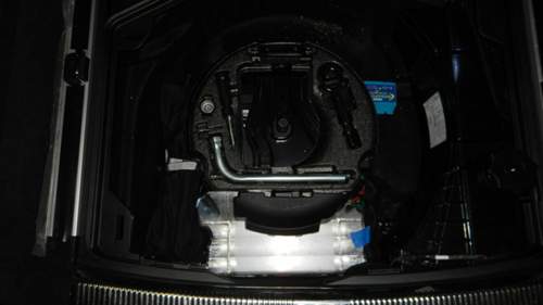

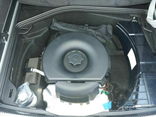

Moin Moin, möchte meinen 4G Avant mit dem Notrad nachrüsten. Jedoch ist die Ventileinheit für das ASS noch im Styropor mit dem Bordwerkzeug eingefasst. Wie und wo kann ich die Ventileinheit unterbringen, wenn das Styropor rausfliegt, da dort noch der Kompressor und das Dichtmittel eingefasst sind.
Gibt es evtl. einen eigenen Styroporblock für das Notrad bei ASS und Sunwoofer? Danke für eure Hilfe! Fotos und oder Teilenummern wären toll.

Danke für den Hinweis. Meine Frage bezieht sich allerdings auf die Styroporaufnahme passend fürs Notrad und die Aufnahme für die Ventileinheit. Oder habe ich diese auf Seite 4 Übersehen?
so siehts aus
Audi-combatmiles313
Audi-combatmiles497
Audi-combatmiles499
Danke!
druckst du grüne Daumen.... 😉
Ich habe mir vorhin auch ein Notrad gekauft. Wagenheber passt zwischen Boden und Notrad. Tirefit habe ich jetzt links in der Klappe, wo Anhängerkupplung betätigt wird.Die alte Styroporaufnahme für Bordwerkzeug und die Kunststoffhaube passt leider nicht mehr. Gibt es eine andere Styroporaufnahme?
Hallo, ich vermute, dass die Radmuldeneinlage 4G0012109C passen sollte.
Die Werkzeugeinlage 4G0012109 und die Haube 4G0012116 passt nicht mehr. Vielleicht die Werkzeugeinlage 4G9012109. Grade im Auktionshaus gesehen.
