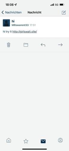

Hallo Admin, das bekam ich gerade, nachdem ich hier etwas geschrieben hatte.
Da gibt es wohl jemanden zu sperren.
