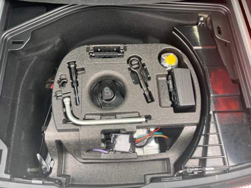

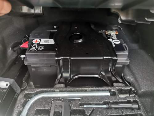

Hey wollte eine Reserverad Notrad nachrüsten, da ich nur den Kompressor und Reifendichtmittel habe. Kann mir einer sagen welche Sachen ich da benötige? Ist das nur die plastik Mulde?
Danke im. Vorraus
Hallo, dazu müßten wir erst mal wissen, was denn bei Dir verbaut ist.
mach mal ein Foto, dann ist es einfacher zu sehen, was da benötigt wird.
Hallo so sieht es aus bei mir
Lg
Danke
entschuldige, wenn ich erst jetzt antworte, ich war eine Zeit nicht online in diesem Thread.
Anhand der Fotos bin ich noch nicht komplett im Bilde, was Deine Fahrzeugausführung und Ausstattung angeht.
Gebraucht wird auf jeden Fall:
1. Notrad oder Faltrad je nach Fahrzeugausführung: Ist es ein normaler A6 oder die Allroad-Version?
- A6 normal bedeutet Notrad (also ein bereits fertig aufgepumptes Notrad, Format 145/60 R20, 4G0601027).
- A6 Allroad bedeutet aufgrund des größeren Reifendurchmessers ein Faltrad (also ein Rad, dass erst im Pannenfall aufgepumpt wird, Format 195/50 R20, 4G0601027A)
2. Zusätzlich wird auf jeden Fall der Wagenheber benötigt. Der scheint mir aber bei Dir schon vorhanden zu sein, auf dem ersten Bild links neben der Batterie.
3. Für das Faltrad ist ein Kompressor nötig, der mindestens 3,5bar liefern kann, eventuell reicht schon der vorhandene vom Pannenkit.
4. Für das Werkzeugset ist eine neue Styropraufnahme notwendig, je nach Ausstattung eine aus den Varianten 4G0012109x (x ist ein Buchstabe je nach Variante). Hier ist beim Freundlichen zu klären, was im Untergeschoss des Kofferraumes alles verbaut ist (z.B AAS), danach richtet sich der passende Styroporeinsatz für das Werkzeug.
5. Zusätzlich wird dann noch eine Plastikschraube und die passsende Gegenmutter benötigt, mit der das Notrad in der vorhandenen Blechhalterung über der Batterie befestigt wird.
6. Die bisherigen Plastikabdeckungen über der Batterie und dem Werkzeug entfallen.
Grüße Uwe

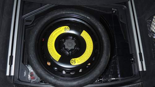

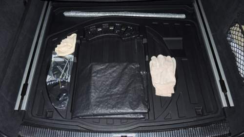

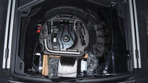

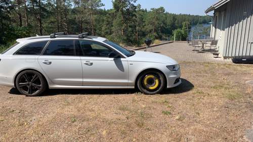

Dank euch wurde ich eines besseren belehrt, habe bei Ebay alles für zusammen ca. 300 EUR gekauft. Also (ungebrauchtes) Notrad, Schraube, Mutter, Styroporwerkzeugeinsatz (war sogar nochmal Werkzeug dabei) und Abdeckung oben. Passt alles perfekt. Dichtmittel, ein paar Brettchen, Starthilfekabel, eine Tüte für das (hoffentlich nie) defekte Rad usw. passen noch mit unter das Notrad. Oben auf der Abdeckung ist sogar noch Platz für eine Verlängerung des Schraubenschlüssels und ein paar anderer Utensilien. Der Kompressor hat links hinter der seitlichen Verkleidung noch Platz gefunden (in Noppenfolie eingewickelt damit nichts klappert).
Vor vielen Jahren hatte ich mir bei einer Fahrt nach Hintertux (Österreich) ein Eisenteil zwischen Kotflügel und Reifen meines Audi 80 (!) eingesammelt und verklemmt, das mir den Reifen seitlich bis ans Geflecht abgeschabt hatte. Dank Reserverad kein Problem am späten Sonntag Abend noch nach Hause zu fahren...
Reserveradmulde mit Werkzeug
Reserveradmulde mit Notrad
Reserveradmulde mit Abdeckung

Ja, gut wenn man es hat. Hab mir in schwedischen Wald auf nem Schotterweg den Reifen an der Flanke an einem versteckten Stein aufgeschlitzt. Da war ich froh ein Reserverad dabei zu haben. War auch nachgekauft.
Mit dem tollen Pannenspray wäre das nichts geworden, und so konnte ich noch zur Werkstatt fahren und Reifen kaufen.

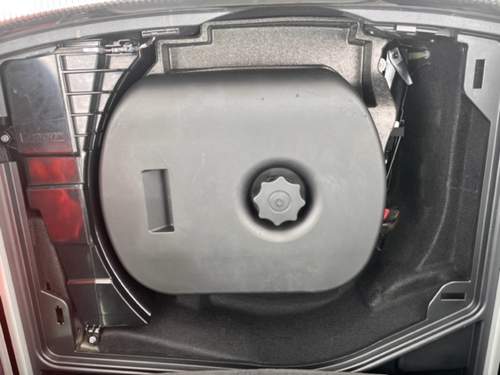

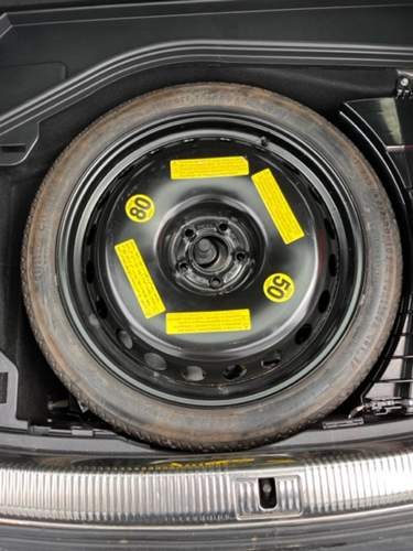

Hi Rapi, danke, Notrad habe ich bereits günstiger eingekauft. Ich habe mal zwei Bilder gemacht. Aus meiner Sicht benötige ich die Teile aus Deiner Stückliste im Beitrag. Ich denke meine Reserveradmulde schaut genauso aus wie bei Dir , allerdings kein Allroad. Insbesondere die Werzeugaufnahme Teilenummer die Du angegeben hast, kann ich nirgendwo zum Kauf finden ? Kannst Du mir einen Tip geben wo ich das / die Teile bekomme ?
Insbesondere die hier:
Werkzeugaufnahme: 4G0 012 109 C
Abdeckung Verteilerblock: 4G0 860 381
Das erste Bild zeigt den ursprünglichen Zustand mit Werkezugaufnahme alt, die das Luftfahrwerk schützt etc.
Das zweite Bild zeigt das Ersatzrad aufgeblasen passend in der Mulde.
Das dritte Bild zeigt den Deckel.

Moin Compi
Die Teile habe ich mir beim Audi Händler bestellt, nur den Deckel Werkzeug: 4G0 012 116 B brauchst du nicht.
Hatten jetzt in einem Competition auch nachgerüstet so wie dein Rad und wenn du den Deckel auf das Werkzeug machst liegt das Rad einen hauch zu hoch und die große Abdeckung schließt nicht mehr richtig.
Also brauchst du im Grunde nur die Teile:
Kunstoffmutter und -Schraube sind ja schon bei Dir vorhanden.
