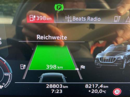

Mittlerweile wurde nun bei mir ein Software-Update durchgeführt, nachdem Nac-System aus der Initialisierungs-Dauerschleife nicht mehr herauskam. Gleichzeitig wurden dann auch gleich die neusten Karten hochgeladen. Also alles wieder schick.
Der sehr erfreuliche Nebeneffekt, da insgesamt 4 TPIs eingespielt wurden, ist allerdings nun, daß ich mit meinem S erstmalig eine Reichweitenanzeige von 398 Km habe! Ich bin mal gespannt, in weit es in der Realität tatsächlich da rankommt. Bei Auslieferung hatte er mal 420 Km angezeigt, aber in der Praxis waren im Höchst- und Idealfall mal 340 Km gesehen worden.
Es bleibt spannend.

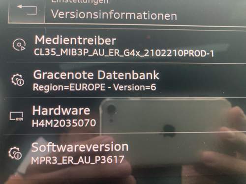

Und welchen Softwarestand hast du nun?
398 für einen S ist doch mega gut! ;)
Ja, absolut! Bin auch nicht böse, wenn er das in Zukunft tatsächlich annähernd erreicht. SW-Stand schau ich nach. Kommt als Bild

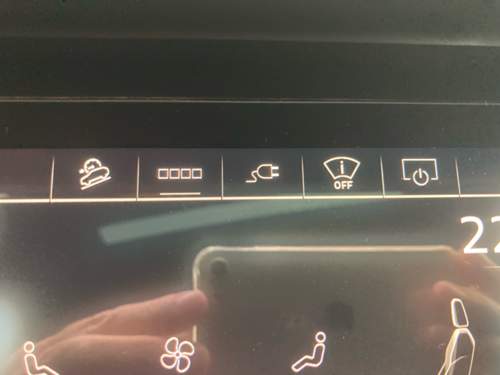

Zusätzlich gibt es nach dem Update auch noch ein neues Symbol. Hatte ich vorher nicht gesehen. Öffnet direkt die Ladeseite

Ich tippe eher darauf, dass beim Update der Durchschnittsverbrauch auf den Standardwert gesetzt worden ist. Also nicht zu viel erwarten:-)
War bei mir auch so.
Ich bilde mir ein nach all den Updates, dass er trotzdem im Durchschnitt 10-20 Km mehr Reichweite hat.
Früher sah ich im Alltag bei meinem S nie mehr als 340-350 Km.
Jetzt habe ich regelmäßig 360-370.
Davon gehe ich auch aus

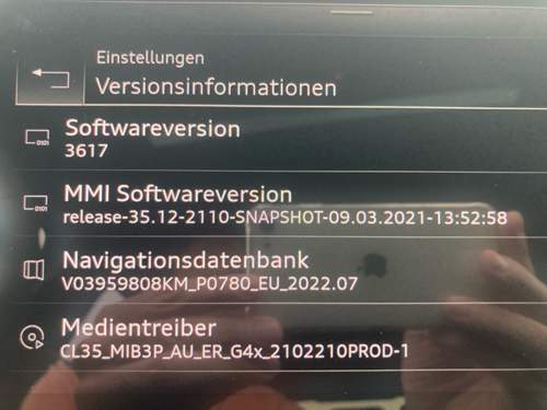

Ich wüßte gerne, welche Versionsnummer des Navi die derzeit aktuelle ist? -Danke!
@Ottersheimer schrieb am 15. August 2022 um 22:19:57 Uhr:
Ich auch. Aber um welches Navi geht es genau? Welches Modelljahr? Scheint Unterschiede zu geben.
Ich meine 08 in der Navidatenbank zu haben MJ21.
