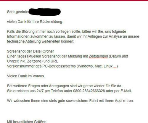

Bin nun bezüglich des 2022er Kartenmaterials für MJ 21/22 (MIB3) seit Anfang der Woche am kommunizieren. Das größte Problem dabei ist, dass es bis jetzt noch nicht den Weg in die zuständige technische Abteilung geschafft hat.
Manchmal frage ich mich wirklich ob die ihre eingehenden E-Mails lesen - alle in der jetzigen E-Mail geforderten Inhalte hatte ich bereits in der letzten Mail kommuniziert.
Der Support ist auf ähnlichem Niveau wie der von Vodafone.
Interessant zu sehen, welche Antwort du erhalten hast. Meine sieht ähnlich, aber doch anders aus.
Man könnte fast meinen, da sitzt einer und drückt einfach mal ein paar Textbausteine an und hofft, dass der Kunde genervt aufgibt.

Vor allem da ich nicht wegen fehlgeschlagen Downloads sondern dem veralteten Download File fürs MIB3 angefragt habe.
Es scheint seitens Audi im 1st Level Support grundsätzliche Verständnis Probleme zu geben.
Deine Rückmeldung ist aber auch super... Natürlich zeig das Auto die Meldung wenn die files schon veraltet sind.
Nachdem Der support geschrieben hat ich soll die Karte erneut runterladen und dann die Prüfsumme checken wenn das OK ist das Update nochmal über die SD Karte laden musste ich wieder das feststellen was ich erwartet habe, dass es nicht funktioniert.
Das war der Tipp:
"Sehr geehrter Herr...
wir haben eine Rückmeldung von unserem technischen Dienst erhalten. Die Kollegen der Fachabteilung möchten Sie über folgendes informieren:
Es wurde analysiert, dass einzelne Dateien gelegentlich falsch entpackt werden. Wir empfehlen daher, die aktuelle Kartenversion (derzeit Version 2022) von Ihrem myAudi Portal, mit einem Windows-PC herunterzuladen.
Aufgrund von Implementierungen neuer Softwarekomponenten und Wartungsarbeiten an unseren Servern, musste das Kartenupdate im myAudi Portal vorübergehend deaktiviert werden. Daher ist es momentan nicht möglich die aktuelle Kartenversion herunterzuladen.
Wir bitten Sie um Geduld, bis alle nötigen Maßnahmen erfolgreich durchführt sind. Einen genauen Zeitrahmen, wie lange die Arbeiten andauern, können wir Ihnen nicht nennen.
Gleich danach sollte Ihnen das richtige Kartenupdate angeboten werden (Version 2022).
Schlägt die Installation mit den neu heruntergeladenen und entpackten Daten erneut fehl, kann das Programm „HashCheck Shell Extension“ aus dem Internet installiert werden.
Nach der Installation sollte die Datei „xxxxx.md5“ auf der SD-Karte mit dem installierten Programm mit der rechten Maustaste geöffnet und die Prüfsummenprüfung gestartet werden. Dies sollte nicht unterbrochen werden.
Zeigt die Prüfung Fehler in einzelnen Dateien, muss das Kartenpaket erneut heruntergeladen und auf eine leere, formatierte 32GB SD-Karte (keine Adapterkarte) entpackt werden.
Vielen Dank im Voraus für die Zusammenarbeit und Ihr Verständnis.
Bei weiteren Fragen oder Anregungen sind wir gerne wieder für Sie da. Sie erreichen uns 24/7 per Telefon unter 0800-28342666328 oder per E-Mail.
Wir wünschen Ihnen eine stets gute sowie sichere Fahrt mit Ihrem Audi e-tron. "
