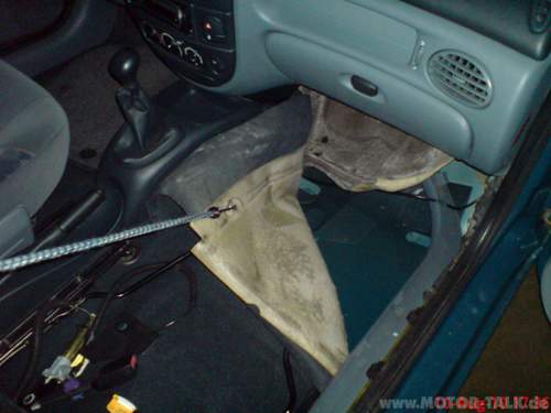

Nachdem es heute Nacht wieder geregnet hat, ist der Fussraum vorne wieder nass. Den Teppich hatte ich noch nicht wieder drauf gemacht. Es ist eine Pfütze - siehe Foto. Der Wagen stand ein wenig schräg nach vorne. Um die Pfütze herum ist alles trocken. Ich kann nicht lokalisieren, wo das Wasser her gekommen ist.

Ich würde diese braune Dämmatte auf dem Bild komplett entfernen, kann sein das du dazu ein Teppichmesser brauchst weil dies Matte bis zur Fahrerseite durchgeht.
Ich würde jemand bitten, das Fahrzeug von der rechten Seite zu berieseln und mich im innenraum " reinlegen " und mit einer Taschenlampe schauen ob ich die Stelle an der das Wasser eintritt lokalisieren kann.
Das können die Türdichtungen, Schweißnähte, Kabeldurchführungen, verstopfte Abläufe und und und, sogar eine zum Teil von der Karosserie abgelöste Frontscheibe sein.
Du hast schier unbegrenzte Möglichkeiten...

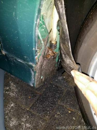

Ich habe es glaube ich gelöst, das PROBLEM.
Es hat vorhin in Strömen geregnet. Es lief nämlich doch etwas Wasser an der Türdichtung unten auf der Beifahrerseite raus. Dann habe ich entlang der Türdichtung bis nach oben gefühlt - ein wenig nass. An der Decke neben der Sonnenblende war es ebenfalls nass. Ausserdem hat es auch aus dem Schiebedachschalter herausgetropft. Also Schiebedach auf und siehe rechts, dass sich etwas Wasser gestaut hat am Ablauf. Von da aus geht ein Gummischlauch entlang der A-Säule herunter. Anschließend habe ich die beiden Schrauben der Radhausabdeckung abgeschraubt und diese ein wenig zur Seite geschoben. Schock, alles voller Schlamm. Der Schlauch war auch zu. Dieser hat auch eine Gummikappe mit Deckel. Der Gummideckel ist wohl dafür da, das keine Tiere reinkriechen denke ich. Da dieser sich auch fast festgeklebt hat, habe ich diesen ein wenig an den Seiten gestutzt.
Ich habe auch mal ein paar Bilder gemacht, falls jemand das gleiche Problem hat und nach einer Lösung sucht. Ich finde sowieso, dass die Leute, die mal ein Problem mit Hilfe eines Forums gelöst haben, zu wenig Feedback geben. Man könnte sich so etliche gleiche Threads und auch langes Suchen sparen.

Alt bekanntes Problem - hatte ich damals auch. Der Stopfen ist überrings nicht dazu da zu verhindern, dass Tiere dort rein kriechen, sondern verhindert Orgelpfeifenkonzerte bei höheren Geschwindigkeiten.
Ah ok danke. Was dazu gelernt. Diese habe ich auf jeder Seite gestutzt. Hoffentlich wirds jetzt nicht (noch) lauter. 😉
So schlimm ist es auch nicht - habe damals beide Stöpsel entfernt. Hauptsache die Brühe läuft ab und die Karre wird wieder trocken. Guck mal unter den Teppich - die ganzen Schaumstoffmatten speichern das Wasser jedenfalls super :-)
