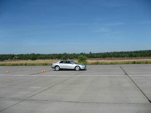

In der Vergangenheit haben einige hier schon mal ein Fahrertraining mitgemacht. Dabei wurden auch Vollbremsungen hingelegt. Mich interessiert die Frage, ob der Phaeton bei einer solchen Vollbremsung vorne "abtaucht" und unter einen LKW reinrauschen kann. Wer kann sich an das Verhalten des Phaetons noch dabei erinnern.
Ich möchte nicht ohne Grund aus hoher Geschwindigkeit solch eine Bremsung hinlegen und habe auch noch nicht an einem Fahrtraining teilgenommen, welches ich aber gerne mal ausprobieren würde.
Kann jemand seine Erfahrung mal schildern?
Was ist das hier eigentlich für ein schwachsinniger Thread? Sorry für die Ausdrucksweise. Klar geht unser Dicker vorne bei einer Vollbremsung runter, genauso wie jedes andere auch das so etwas wie einen Stoßdämpfer hat. Haben hier manche etwa in Physik geschlafen? Gerade beim V10 müsst ihr euch mal vor Augen halten, dass im Stand schon mehr Gewicht auf der Vorderachse liegt als manche auf 2 verteilt haben...
Und das nächste ist, unter einen LKW rutschen ... Abgesehen davon, dass wir einen wahren Panzer fahren und ich mir um so etwas keine Sorgen machen würde, machen die paar cm Höhenunterschied den Speck auch nicht mehr fett wenns darum geht unter einen LKW zu rutschen.
Unser Phaeton ist wenn nicht gar *das*, zumindest eines der 3 Sichersten PKW auf diesem Planeten, ich könnte mich schon wieder aufregen wenn hier wegen einem ganz normalen physikalischen Vorgang Politik und Gesetzgebung in Gang gesetzt werden sollen ...

Das er abtaucht wie auf dem Foto von SYeisbaer zu sehen ist, ist ja nicht schlimm, aber vielleicht verbesserungswürdig.
@Björn,Picaschaf: In China wird der Phaeton als die sicherste Limousine (oder gar PKW? ich erinnere mich gerade nicht) der Welt beworben. Wie sie darauf kommen, kann ich Euch allerdings auch nicht sagen 😉
@capdoc: Wenn die Vorderachse beim Bremsen eintaucht und sich dadurch der Schwerpunkt nach vorne verlagert, dann nimmt der Anpressdruck der hinteren Reifen genauso ab, wie der Anpressdruck der Vorderreifen zunimmt. Berücksichtigt man keine anderen Effekte, ist dadurch der Bremsweg erst einmal unverändert.
Durch das Eintauchen der VA verringert sich jedoch die Kapazität der vorderen Stoßdämpfer, so dass bei Bodenunebenheiten kein optimaler Bodenkontakt gehalten werden kann. Ausserdem kann das Hinterheck ausbrechen, wenn die Bodenhaftung hinten extrem gering wird.
Das ist also eher alles nachteilig.

Es ist doch nicht so schlimm, daß unser Phaeton beim Abbremsen zum Handstand auf der Vorderachse neigt. Sieht zwar nicht vorteilhaft aus, aber ich habe hier erfahren, daß es Vorteile für die Bremswirkung auf der Vorderachse hat.
Trotzdem wird das Abtauchen bei unserm Phaeton elektronisch weggeregelt, was man leicht beim Betanken des Selben feststellen kann, da er nicht mit dem Gesäß wackelt. Logisch, hätte ich selber drauf kommen können.
Also SYeisbaer, du hast uns mit deinem Foto hinters Licht geführt. 😎

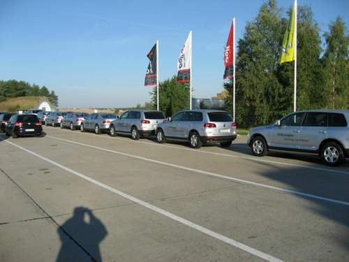

Das Foto habe ich beim "Onroad Exklusiv-Training mit dem Phaeton und Touareg" gemacht.
Programmablauf:
Praktische Übungen des Fahr- und Sicherheitstrainings
einige beispielhafte Inhalte:
- Notbremsung
- Ausweichen von Hindernissen
- Über- und Untersteuern des Fahrzeugs
- Abfangen eines ausbrechenden Fahrzeugs
- Sitz- und Lenkradhaltung
Du solltest vielleicht auch mal 380 € in ein solches Training investieren und dann können wir uns noch mal zum Thema unterhalten.
