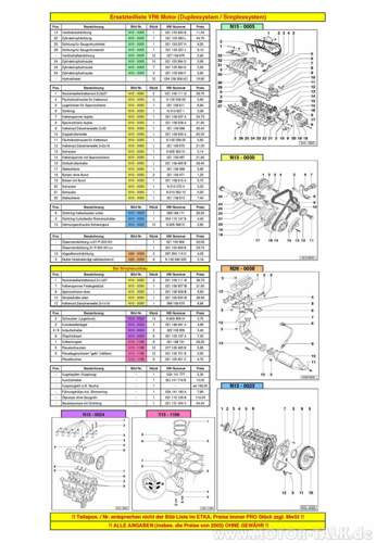

ich würde nicht auf simplex umbauen   sondern das Vitosystem übernehmen  das heißt  Duplex  ketten von iwis  und zwar die verstärkten und die  federvorgespannten Spanner und Gleitschienen  von simplex system  aber keine simplex   Kette 😁
Simplex  rasseln ziemlich direkt   sozusagen im prospekt . Springen zwar seltenst über , aber reißen gerne mal einfach so .
Teile nr unten

Duplexkette hat er ja, wie auf den Bildern ersichtlich, schon drin. 😁😁😁😁
hallo leute,
dachte hätte ne sachs-kette drinn. steht jedenfalls auf der kette drauf. ist das dann die sogenannte duplexkette?
aixcessive, wie kann ich die datei öffnen, mußte mein rechner neu machen, daher weiß ich jetzt nicht was fürn programm benötigt wird...😕

Bei mir gehts mit dem Acrobat Reader! Die Duplexkette erkennst du daran, das es 2 Ketten sind(deshalb DUplex). 😁
ah, hehe, tja man lernt immer dazu...😁😁😁
jetzt kann ich mir die teileliste auch ansehen.
Dann brauch ich die Liste ja nicht mehr posten. 😁

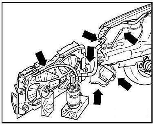

Original geschrieben von hanspassat
Könnte er nicht Klimakondensator und Kompressor nach Ausbau auf die Beifahrerseite nach außen legen?
Beim Golf 1 und 2 gibt VW das sogar so vor, um die Klima nicht öffnen zu müssen.
Ist für mich aber auch nur sehr schwer vorstellbar, dass das gehen soll, zumal der Alukram am Kondensator ja auch recht empfindlich ist..
Von daher würde ich auch nur das Getriebe ausbauen. Ist das beim VR6 so viel schwieriger als beim 4-Zylinder? Gut, das Getriebe ist sauschwer und musste ziemlich viel hin- und hergedreht werden, aber mit drei Leuten unter dem Auto ging es dann doch...
So,
ich hab da durch Zufall noch was aufgegabelt.
Und zwar wird nach den VW-Vorschriften beim Motorausbau der Klimakondensator mit Kompressor und Trockner nicht demontiert!!!
Es wird nur wie schon vermutet zur Seite geschwenkt. Ob das bei älteren Klimaschäuchen noch zu empfehlen ist sei dahin gestellt.
Hab die Grafik des "ausgebauten" Zustanden mal angehängt.
Gruß Hans
Motor-ausbau-mit-klima
Du hast aber schon gesehen, daß es eine Anleitung für Tischler ist... oder??? 😁😁😁
Matze
So ähnlich kenne ich das vom Golf auch.
Sie haben sogar extra noch den Trockner abgeschraubt, damit die Schläuche nicht zu stark gebogen werden müssen. Auf jeden Fall sollte man das Zeug dann gut fixieren und sich beim Arbeiten zusammennehmen, damit man nicht dagegen rennt...

liebelein nix  linux  sondern unix   und mac osx
ist nen normales  PDF Format oder nicht   dann hier noch mal
PDF  wird wie ursel schon schrieb mit acrobat  geöffnet
im anhang noch mal als windoof kompatible version  als Jpeg (igitt)😁
Vr6-steuerkettentausch
und windoof pdf makiert
