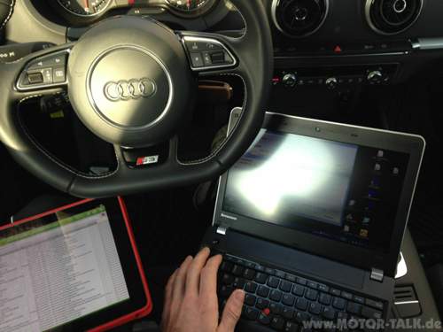

so ich bin dabei-
Audi A3 8V XENON ohne Kurvenlicht auf FULL LED mit Schlechtwetterlicht + adaptiven Kurvenlicht
https://www.facebook.com/.../?...
nach guten 10-11std Arbeit (inkl. vorarbeiten) ist es noch nicht ganz fertig;
morgen gehts weiter; wenn alles läuft werde ich berichten
Gruss
Andy

Wenn du die Scheinwerfer hast:
- ALWR Steuergerät neu
- Lichtschalter neu
- Verkabelung/Umverkabelung und jede Menge Codierungen
Wie oben beschrieben!! ^^

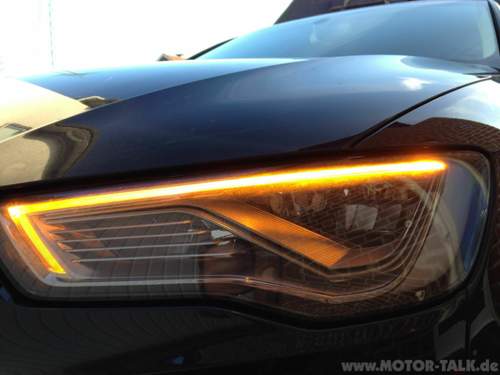

.... in Arbeit .... und das Ergebnis sieht schon ganz gut aus 😉
näheres werde ich bald Berichten
aktuell ca. 25 std Arbeit

nein -da alles org Scheinwerfer am org Fahrzeug mit den Systemen verbaut sind! Der Wagen hat ein allgemein gültiges Lichttechnisches Gutachten auf die gesamte org. Fahrzeugbeleuchtung
egal ob
Halogen
Xenon
Xenon + Kurvenlicht
oder LED
zudem bin ich gestern eine Runde mit dem Wagen im dunklen gefahren; das Licht ist deutlich besser als Xenon; auch gerade im Abbiegelichtmodus sieht man eine viel größere Ausleuchtung im Bereich der Fahrzeugseite
über LED oder Xenon kann man übrigens genau so streiten wie über B&O und Standard ....

Infos zur Nachrüstung kommen diese Woche noch;
Ergebnis ist jedenfalls abgeschlossen und alles läuft soweit!
