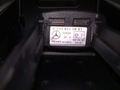

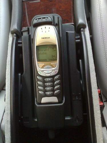

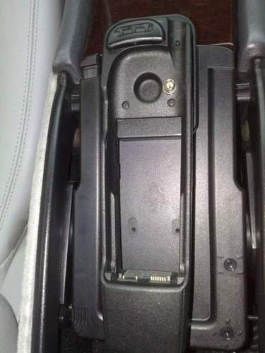

Hoffe anhand der Bildergalerie kann jemand sagen ob ich nicht doch ein anderes Handy brauche ... oder die Telefonanlage defekt ist.

Handy-teilenummer
Handy ohne
Handy mit
ich hatte das gleiche Problem vor 3 Jahren als ich mir meinen CLK 320 EZ. 1/2002 gekauft habe. Habe Command,Multifunktionslenkrad,Freisprecheinrichtung. Habe mir damals gerade ein neues Handy zugelegt und hatte dann das 6310 übrig. Dachte mir dann super,verwende ich als Autotelefon. Handy versucht in Halterung zu befestigen, Sromanschluß und Antennenanschluß haben auch gepaßt aber es rastete nicht in der Halterung ein und ich bekam auch eine Fehlermeldung. Beim schließen der Mittelarmauflage fiel es dann auch heraus. Der Grund bei mir war,dass die Halterung nicht für das 6310 sondern für das 6150 ist. Wie gesagt Strom-Antennenanschluß passen trotzdem.
Ich hatte nun 2 Möglichkeiten: 1. Eine neue Telefonhalterung für das 6310 einbauen (gibt es dafür,jedoch nicht gebraucht zu meinerZeit)
NP.150€
2. Ein Nokia 6150 zu kaufen
Ich entschied mich für Nr.2 Habe mir gleich 2 besorgt für 30€, weil bei dem einen das Display nicht ging aber sonst voll funktionsfähig war und als Autotelefon brauch ich das Display nicht,da ich das Telefon über Lenkrad (Ki) oder Commandsystem bediene. Das andere ist voll funktionsfähig und als Ersatz gedacht,denn irgendwann bekommt man das 6150 wohl nur noch sehr schwer oder garnicht mehr.

Viele "alte" Freisprecheinrichtungen unterstützen nur Nokia 5110, 6110, 6150 sowie 6210. Als das 6310(i) auf den Markt kam, wurden die dann folgenden FSEs angepasst. Wahrscheinlich geht es deshalb nicht und du wirst ein 6210 (oder 5110, 6110) kaufen müssen. Du kannst zwar versuchen, die Software des 6310 up zu daten, allerdings glaube ich nicht, das das hilft.

Schau mal im "Biete" Bereich dieses Forum . Dort bietet Anatoli ein 6210 an, für 30,- Euro. Da würde ich nicht lange fackeln, vor allen Dingen geht das in deiner FSE. 😉
Und vor allen Dingen ist das 621o besser/neuer als ein 6150....🙄
Hab mir das 6150 und 6210 mal angesehen und verglichen.
Dabei ist mir aufgefallen, dass das 6150 eine Stummelantenne
hat welche (wie man auf meinen Bildern sieht) das Handy in
meiner Halterung festhält was beim 6210 wohl nicht der Fall wäre.
Darum denk ich eher das 6150 welches "Sparatzi" für gut befunden hat zu nehmen, da es anscheinend dafür ausgelegt ist.
Ansonsten müsst ich ja das 6210 mit Isolierband festkleben:-)
