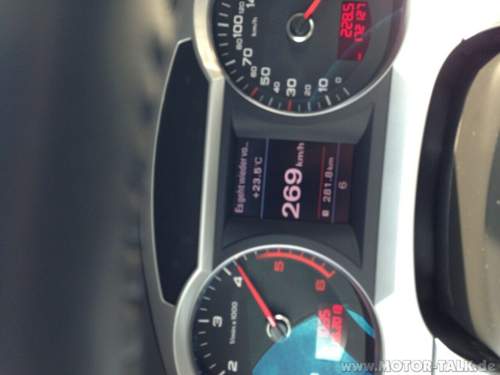

Moin zusammen,
irgendwie kommt mein 2.7tdi MT nich so wirklich aus den Latschen..
ab 180 geht überraschend wenig, und bei 215 scheint mehr oder weniger schluss zu sein..
normal ist das vermutlich nicht? oder beschleunigt der ab da extrem langsam?
hatte knapp 5 km oder so mal vollgas gegeben und dann irgendwann aufgegeben..
Gruss,
Roman

Ein verschmutzer/verdreckter LMM kann sogar noch mehr ausmachen als diese 20 km/h, da er das Einspritzverhalten des Motors durch falsche Werte verändert. Der Motor kann dadurch zu "mager" oder zu "fett" laufen. Ein Reinigen des LMM ohne direktes Löschen der Lernwerte des LMM ändert die Charakteristik vorerst nicht. Erst nach einigen Kilometern aktualisiert das Motorsteuergerät die Werte. D.h. wenn man den LMM reinigt oder tauscht, sollte man die Lernwerte des Motorsteuergeräts löschen.
ein defekter LMM macht schon einiges aus und 215 km/h laut Anzeige sind zu wenig für den 2.7 TDI. Es kann auch noch andere Ursachen haben wie hier in verschiedenen Threads zu lesen ist. Es kann zum Beispiel auch an verdreckten Saugrohrklappen, Drosselklappe, AGR-Bypass oder dem Luftfilter liegen und teilweise soll ein Update vom Motorsteuergerät helfen.

So, der war heute mal in der Werkstatt, und die haben nichts gefunden.
LMM unverdächtig, nichts im Fehlerspeicher...
Muss nächste Woche nochmal hin, dann wohl auf den Leistungsprüfstand...

Haben diejenigen, die die Vmax nicht erreichen, ggf. verkorkte Injektoren? Meine Injektoren sind rech weit im Plus (20-22ms). Deswegen gehe ich davon aus, dass die verkorkten Injektoren daran Schuld sind.
Themenstarteram 2. Juli 2013 um 7:07
Audi findet und findet nichts.
Mein Wagen macht auf gerader Strecke 205 Km/h. Der von meinem Bruder 239.
Davon abgesehen verbraucht meiner im Schnitt 1,5 bis 2 Liter mehr Sprit.
Mir ist klar, das die 19er etwas mehr nehmen als die 17er, aber soviel sollte das nicht sein oder?
Was kann ich denn jetzt machen? Habe zwar Garantie, aber wenn Audi nichts findet, können die nichts machen....so die Aussage des Händlers...

Vor meinem Chip ... Digital 247,0 km/h !
(225/40*17)
Mit Chip und leichten Gegenwind .. Digital Anzeige 257,00 km/h !
2 Tage später gleiche Strecke mit schräg linken leichten Gegenwind Digital Anzeige 262,0 km/h !
Gemessen mit externen Navi und Km/h App. 246,3 km/h alles mit 245/40*18
Ist auch eigentlich alles nebensächlich .. fahre sehr selten den Audi aus!
Wollte nur damit sagen ... das ein nicht gechipter Audi die angegebene Höchstgeschwindigkeit schon erreichen sollte!
