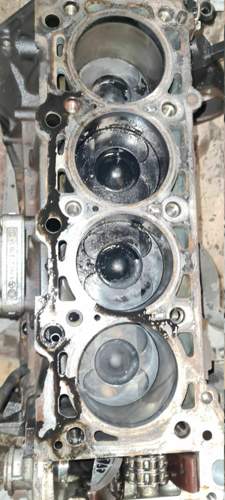

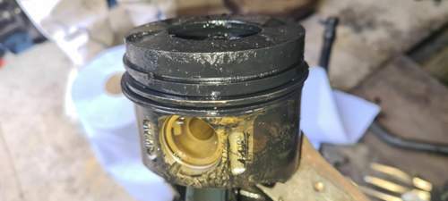

wen ich den Kolbenring wechseln will an 1 kolben was muss beachtet werden

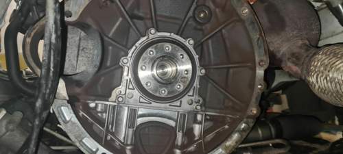

Der Rumpf kommt auch noch zur Überholung bin nicht so schnell
Rumpf ist jetzt draußen fahre ihn morgen weg

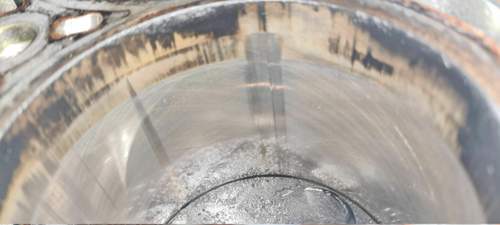

Also Zylinder 3 mit 8 bar Kolbenring gerissen
20210106
Rumpf kostet 450
4x bohren honen
Kw polieren wuchten lagergasse honen
Pleuel messen ggf neu
Danach kommen alle Lager neu kolben neu schrauben neu

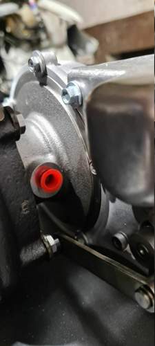

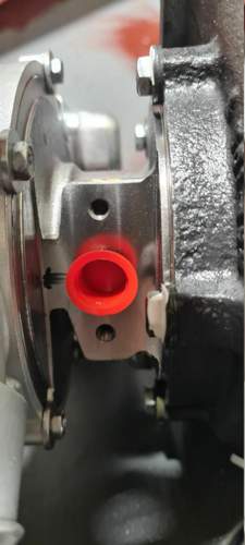

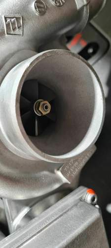

Weiß jemand wo ich Turbo überprüfen lassen kann?
Erling Schrauben sind ok.
Weiß jemand wo man HD Pumpe testen lassen kann?
Heute kam der turbo zurück 399 euronen weg
