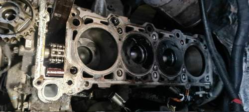

wen ich den Kolbenring wechseln will an 1 kolben was muss beachtet werden
155 Antworten
Für Diesel tot, würde Ich jetzt einfach aus der Ferne mal sagen...
Falsche Werte also es sind 1 2 bei 15bar und 3 hat nur 8
Mach mal bissl Öl in den Brennraum und wiederhol den test, auf voll geladene Batterie achten.
Sind die Werte höher weist du das es Zylinderwand Ringe oder Kolben sind
Mit 15 Bar ist Diesel auch nicht gesund...
Und 8 heisst kaputt. Sicher nicht nur die Kopfdichtung
Ein motoreninstandsetzer sagt er denkt kd und das sie an der Stelle kaputt ist wo Zylinder zu Zylinder abdichtet
Ja... Aber wenn Kopfdichtung kaputt muss der Kopf doch eh runter... Dann mach das und lass den Instandsetzer gucken
Alles klar werde die Woche mal dran gehen
Ich bin gespannt

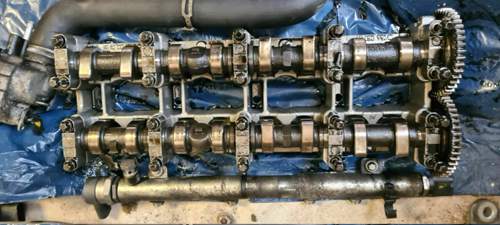

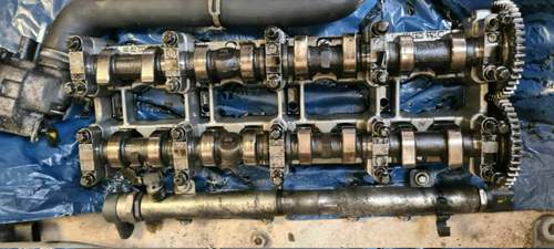

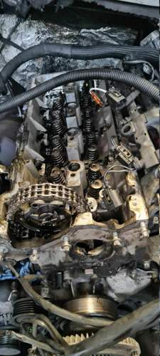

So bis jetzt geht alles ganz gut

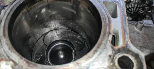

So also Zylinder 3 mit 8 Bar richtig im arsch
Der Rest top

Wie schaut die KoDi aus an den Stegen zu den Zylindern ? Ist ja manchmal auch nur eine ganz kleine Stelle
@5zylinderaufgeblasen schrieb am 5. Januar 2021 um 15:38:06 Uhr:
War kaputt Kopf wird jetzt für 550 komplett überholt
Wie geht sie schraube raus links rechts
16098597580363034849586868526686
Hmm... Nur neuer Kopf? Was war denn da kaputt. 550 ist ja schon sehr günstig. Der 3. Zylinder sieht aber auch nicht mehr Top aus, könnten Klemmspuren sein?
