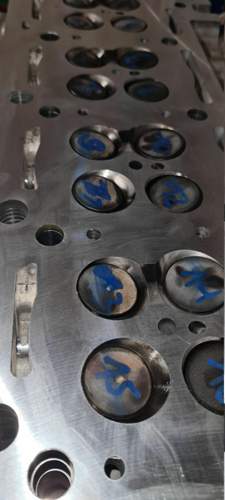

wen ich den Kolbenring wechseln will an 1 kolben was muss beachtet werden
155 Antworten
Welche Kopfdichtung du nehmen sollst kann dir doch der Instandsetzer sagen?
@plueschpantoffe schrieb am 31. Januar 2021 um 20:12:49 Uhr:
Er sagt die 1.40 aber ich verstehe das nicht wenn doch die Ventile tiefer sitzen nach dem fräsen Dan geht doch normalerweise die 1.20 wider dafür wurde doch extra gefräst oder verstehe ich da was falsch
@bomber117 schrieb am 31. Januar 2021 um 20:15:38 Uhr:
..wenn doch die Ventile tiefer sitzen nach dem Fräsen, dann geht doch normalerweise die 1.20 wieder..
Warum hast du das nicht deinen Instandsetzer gefragt?
Er meinte das würde zwar gehen aber wegen Verdichtung wären die Teile mehr belastet
Da hat er wohl recht. Mehrleistung geht immer auf die Lebensdauer. Ich würde aber trotzdem die 1.2er Kopfdichtung nehmen.

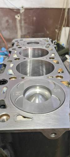

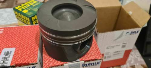

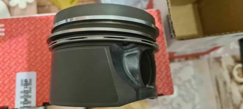

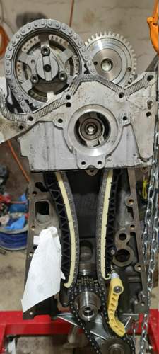

Neue kolben und Lager von mahle sind auch endlich angekommen was mich wundert ist das die Ringe vormontiert sind

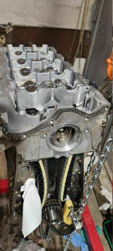

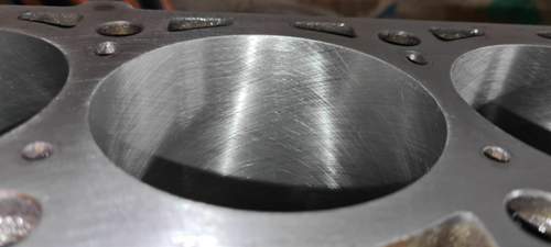

Heute ist der Rumpf und zylinderkopf gekommen
20210213
20210213
Das sieht schon Alles wieder chic aus... Mal gucken ob du das auch wieder zusammengekloppt kriegst

Kolben sind montiert morgen kommt zk
20210214
Wer sich solch Mühe macht dann wird es am Ende schon gut gehen , und ich bekomme schon wieder Lust zum schrauben 😉
Zk montiert Anzugsdrehmomente waren richtig übel
20210215
