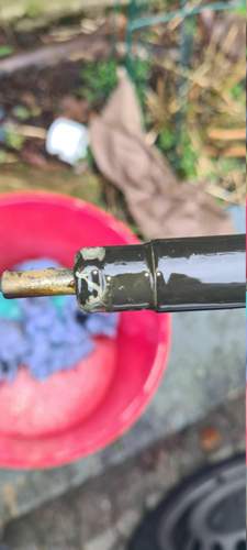

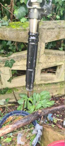

Hallo habe heute mal die injektoren alle gezogen drei davon wie auf dem Bild
Könnte es vl. Doch die kd sein was auch den Wasserverbrauch und den zu hohen Druck im kurbelgehäuse produziert
Weil anspringen nach ca 2 Tage stehen dauert mittlerweile auch länger dafür ist aber der Ölverbrauch wieder weg der damals schlagartig kam
Injektor 3 also Zylinder 3 war komplett trocken das war der mit der zu hohen rücklaufmenge (neuer ist bestellt)
20210103
20210103
Kompression
Z1 15.5bar Z2 7bar Z3 6.5bar Z4 8bar
