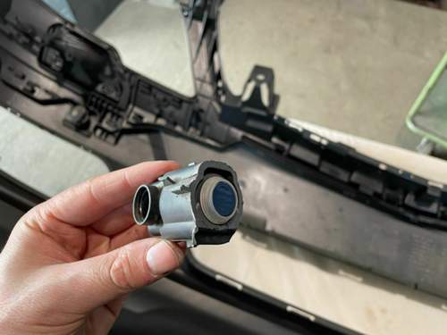

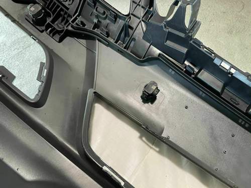

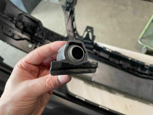

Anbindung an Spiegeldreieck hab ich einfach was zu viel war abgeflext. Ich finde durch die Schrauben oben bei der Motorhaube und an der Tür ist es steif genug. Nach dem lackieren, kommt da noch eine Schaumstoffdichtung drunter, dass es nicht anschlägt.

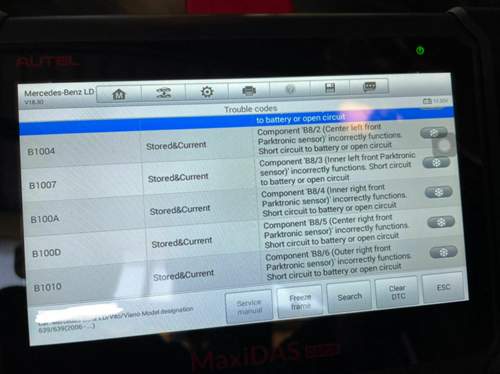

Das mit dem Steuergerät wäre wirklich schlecht. Hab zwar gesehen, dass ein anderes rein kommt, da der Schaltplan aber 1zu1 gleich ist, bin ich davon ausgegangen, dass sie nicht viel geändert haben.
Werde mal versuchen die Sensoren durchzumessen und schauen, was da Anders ist.
Das Problem ist ja, wenn ich das Steuergerät tausche, hab ich dann Probleme mit den hinteren Sensoren :-(
Es hat sich bestätigt, die Sensoren scheinen nicht kompatibel zu sein. Habe nochmal die Verkabelung geprüft, aber alles ist richtig verbunden und hat Durchgang.
Auslesen hat ergeben, dass alle 6 Sensoren nicht erkannt werden.
Ich muss wohl die Halter von der alten Stoßtange verkleben und die alten Sensoren weiterverwenden...
.jpg
Habe nun auf die alten PDC Einheiten umgebaut.
War dann doch sehr aufwendig:
- Halter von der alten Stoßstange entfernen
- Dann soweit abschleifen, dass die Halter inkl. Sensoren in die neue Stoßstange optimal sitzen.
- als nächstes haben wir Einzeln Platten gebaut und dort die Halter der Sensoren eingefügt.
- Dann alles verkleben.
PS: Die angegeben Radhausschalen passen nicht für den 3.0 cdi, der hat anscheinend andere Feder/ Dämpfer, sodass die beim einfedern an den Radhausschalen hängen bleiben und diese zerstören.
Es gibt gesondert Schalen für 18/19 Zoll, diese werden eventuell passen. Wir haben nun die Löcher oben in den Radhausschalen angepasst.

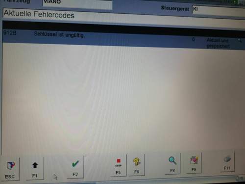

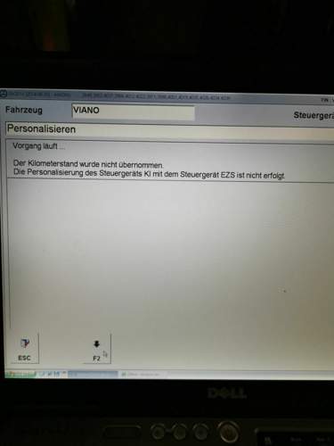

HALLO 124250turbo
Ich würde Sie bitten, mir zu sagen, wie Sie das codiert haben, dh die Kilometer auf Null gebracht und alles andere, was mit der Codierung zu tun hat? Danke im Voraus !
Ich meine tacho codierung mit mb diagnose
Oder Varintencodierung @
Kurze Frage in die Tachoumbauer. Bei mir am 2004er Viano war der PIN 14 Schwarz-Rosa erst garnicht vorhaden, sodass ich es auch nicht umpinnen konnte. Habe die Variantencodierung durchgeführt. Funktioniert auch alles bis auf, dass die Rote BRAKE leuchte dauerhaft an ist. Sie geht nach dem Star etwa nach ca. 8 Sekunden an und bleibt auch an. Kann es an diesem fehlenden Kabel liegen? oder muss die Variantencodierung nochmal durchgeschaut werden?
Hallo, ist schon eine Weile her dein Beitrag, aber ich führe gerade denselben Umbau durch und bräuchte auch die steckerbelegung der Scheinwerfer! Könntest du diese vielleicht. Online stellen? Mit freundlichen Grüßen Gottfried
Einfach nur eine Seite zurückblättern.
https://www.motor-talk.de/.../...-und-tachocodierung-t5061809.html?...
