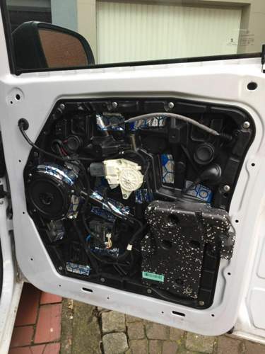

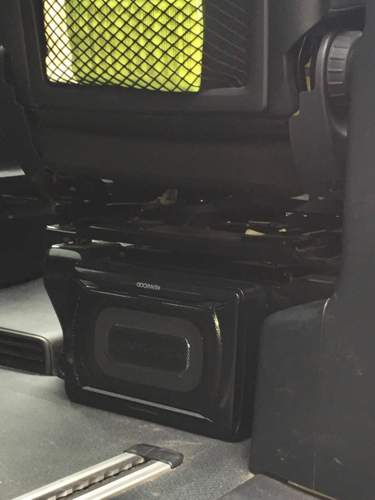

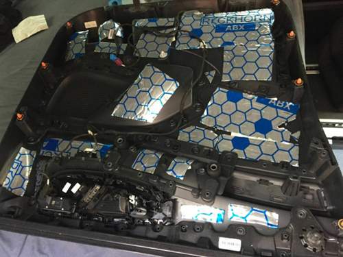

Hallo zusammen, anbei meine Quick&Dirty Lösung. Ich habe die Türen mit Alubutyl gedämmt und in dem Zusammenhang lediglich die Speaker in den Türen gegen Ground Zero 165mm Koax getauscht. Zusammen mit dem kleinen Sub bringt das den Sound für kleines Geld schon gut nach vorne.
