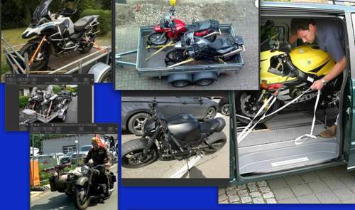

Moin zusammen,
habe letzte Woche meinen neuen Vito Kompakt bestellt und benötige jetzt noch ein paar Tipps von den erfahren Vito-Nutzern:
Ich möchte mein Motorrad transportieren (Länge ca. 220cm) und bin am recherchieren welchen SteadyStand ich mir zulegen soll. Hat jemand Erfahrungen mit den losen Stands (siehe Foto) , die nicht im Schienensystem verschraubt werden? Müsste doch eigentlich auch reichen wenn das Motorrad sonst gut gesichert/verzurrt ist, hat da jemand Erfahrungen? Lose aus dem Grund, dass ich flexibler bin wo das Motorrad im Bus steht und nicht gezwungenermaßen dort wo sich der Stand befestigen lässt.
Welche Rampe nutzt ihr um das Motorrad in den Bus zu schieben? Es gibt doch diese klappbaren Alurampen, freue mich über Erfahrungsberichte oder Tipps welcher Hersteller/Modell taugt oder aus welchem Grund auch immer eher zu empfehlen ist.
Mein Motorrad hat ca. 200Kg und benötigt also kein Seilzugsystem;-) Habe von diesem System hier im Forum gelesen.
Da ich den Vito ohne dritte Sitzreihe bestellt habe fällt das als Zubehör bestellbare "Hutablagesystem" leider aus und jetzt bin ich auf der Suche nach einer sinnvollen Kiste, die sich einfach im Vito befestigen lässt und den ganzen Krimskrams, den man so im Auto mit rumfährt aufnimmt. Sehr hilfreich ist es außerdem wenn man die Einkaufstasche zur Sicherung reinstellen kann damit nicht alles bei der ersten Kurve im Auto verteilt wird.
Was für Kisten oder Behälter nutzt ihr und wie befestigt ihr sie?
Freue mich auf eure Tipps und Erfahrungen!
Gruß, Peter__

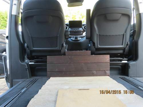

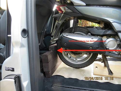

27 PS-Roller wiegt 170 kg ... wird perfekt 2-3 x jährl. 500 km durch D in Urlaub mitgenommen.
Wichtig die Kanthölzer um beim Notbremsen zu sichern ... vorwärts rein war ungeeignet, weil nach paar 100 km sich oft die 3 Spanngurte gelockert hatten.
Höhe Zweirad immer nur max. 1,19 m möglich !
Alu-Rampe leicht - klappbar und in Sack einfach zu transportieren.

Wenn Du den Roller nicht auf den Ständer stellst und ihn mit den Spanngurten fest in die Federn zurrst dann sollten sich die Spanngurte nicht lockern und der Roller steht fest;-) Das schont auch die Aufnahme des Ständers am Roller da dieser dann nicht jede Bodenwelle abbekommt.
Möchte Dir aber nicht reinreden wenn Du so gut zurechtkommst.
Ein Motorrad auf jeden Fall NIE aufgebockt transportieren!

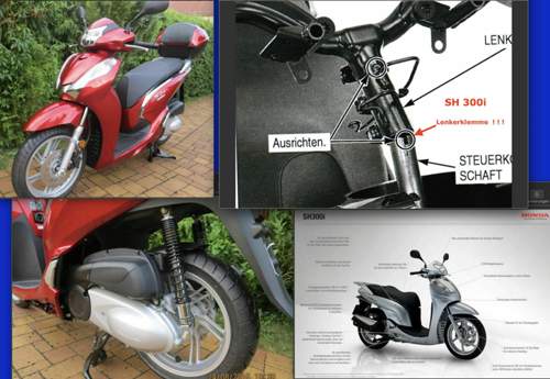

Völlig richtig, nur gibt es zw. einem Voll-Plastik-Roller -an dem sämtl. Verkleidungen nicht mehr geschraubt, sondern nur noch mit 6 mm Plastik-Clipsen verbunden sind - kaum noch stabile Befestigungspunkte !
Der wackligste Punkt ist dieser versteckte Fahrrad-Lenker (Foto) an dem niemals Spanngurte mit > 100 kg ziehen dürfen ohne das alles "zerlegt " wird.
Mit einem stabilen Wehrmachts-Motorrad (Foto li. unt. ) wäre alles kein Hindernis. 😁

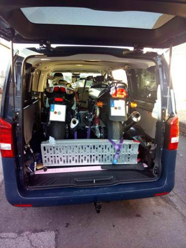

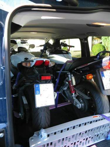

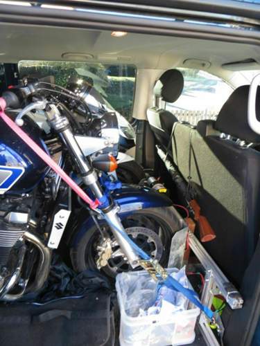

Auch wir transportieren unsere Mopeds im Vito. Es handelt sich um einen Tourer Pro aus dem die hintere Innenverkleidung demontiert wurde. Sonst hätte es nicht gepasst.
Die "Kleine" meiner Frau wiegt ca. 200 kg. Die schieben wir als erstes hinein (Links zu sehen).
Meine "Dicke" wiegt ca. 260 kg und wird dann mit der Elektrowinde in den Bus gezogen.
Als Rampe habe ich die Gleiche wie "Pahul".
P.S. Auf den Bilder handelt es sich nicht um ein Gewehr, sondern um einen Regenschirm.

Das finde ich sehr gut, wenn man mit diesen teuren Motorräder soweit südlich fährt. 😁
https://www.swords-and-more.com/selbstverteidigungs-regenschirm.html
Mit DEM Schirm würde ich aber auch nicht durch die Stadt laufen 😁
