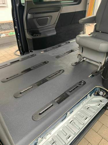

Hallo, ich habe einen Vito Mixto Lang W447 Bj. 2017 mit 5 Sitzen ( 2x Vorne 3 er Sitzbank auf 2. Sitzreihe). Vom Werk aus mit Vollverglasung und innnen voll verkleidet. Vom Werk aus Zurrschinen eingebaut.
Ich möchte die Sitze erweitern (natürlich danach beim Tüv eintragen lassen).
Meine Frage an Experten:
Ist es möglich mein Fahrzeug mit 3. Sitzreihe zu erweitern?
Besteht die Möglichkeit, dass ich Sitzschienen aus V-Klasse einbauen kann (einbauen lassen kann), damit ich Original Einzelsitze von V-Klasse hinten einbauen kann ? (2x Stück in 2. Reihe und 2x Stück in 3. Reihe)
oder
Normale Sitzschalen (wie in meinem Vito in 2. Reihe) statt Zurrschienen einbauen kann, damit ich eine weitere Sitzbank in 3. Reihe einbauen kann?
oder
Gibt es Tüv-geprüfte fertige Sitzbänke , die man auf Zurrschienen einbauen kann? (In Google habe ich einpaar Bilder gesehen, ich weis aber nicht, ob sie Tüv geprüft oder Selbstgebastelte sind.)
Ich würde mich auf eine hilfreiche Antwort sehr freuen. Schöne Grüße Dennis.

Hallo, grundsätzlich möglich mit den originalen Teilen, aber wohl bei MB nicht zulassungsfähig. Das hat mitunter sogar mit der Abgaseinstufung zu tun, da der Mixto ab Werk ein LKW ist. Es gibt hier im Forum bereits das Thema, gar nicht so lange her. Grundsätzlich würde ich empfehlen vorher die Zulassung zu klären, oder sich im Klaren zu sein, dass es keine gibt, da alles kostenintensiv ist. MfG
@Hugo
Genau so sieht es aus. LKW Zulassung bzw. Mixto kann max. 6 Sitzplätze haben. Daher sollte man vor Umbau die Zulassung abklären. Zudem würde ich noch beim Zoll anrufen und die steuerliche Seite abprüfen. Nicht das hier eine deutlich höhere Einstufung vorgenommen wird.
Mir würden 6 Plätze reichen. Ich habe bereits 2x Sitze vorne wenn ich 4x Einzelsitze in 2 und 3 Reihe einbauen kann wäre mein Problem gelöst. Ich nehme auch im Kauf, dass es als PKW eingestuft wird und entsprechende Steuer zahlen muss
Gib es hier niemand, der das bereits realisiert hat?

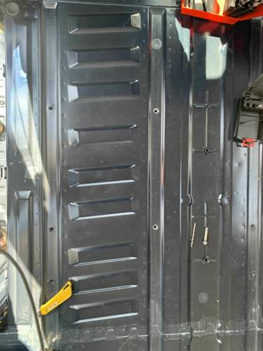

Es geht definitiv nicht! Zumindestens nicht in meinem Vito Mixto 447 extra lang . Es fehlen die eingeschweißten Einziehmuttern für die 3. te Sitzreihe. Lediglich in der 2.ten Sitzreihe sind die Befestigungspunkte unter der ersten Blechschicht mit eingelassen für z.b. 2 Einzelsitze oder um die 2er Sitzbank nach rechts zu verschieben.

Originale Nachrüstung wie ab Werk ist nicht von der Daimler AG freigegeben, somit keine Aussagen dazu!
Es kann Möglich sein, das auch Bleche/Verstärkungen im Bodenblech selber fehlen. Aber wie gesagt dazu gibt es keinerlei Dokumentation. 6 Sitze maximal bei LKW-Zulassung.

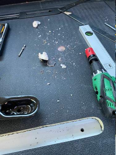

Ich habe das so verstanden das die meine Original Mixto Schienen demontieren, und stattdessen die Sitzkonsolen montieren wie in der zweiten Reihe. Da mein Mixto die Extralange Version ist, würden dann neue (kürzere) Zurrschienen hinter der neuen dritten Reihe montiert.

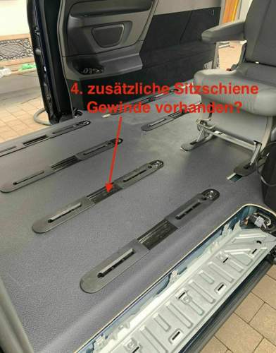

@SAkalemon , bist Du auf einem anderen Weg weiter gekommen? Leider reichen mir hier die Antworten nicht aus. Ich bin mir sicher die äußeren Schienen durchzuziehen da die Zurrschienen verbaut sind. das Problem sehe ich in der ordnungsgemäßen Befestigung der mittleren Schienen, vorn an den Punkten der Sitzschalen aber dahinter? Fehlt die Bestätigung einer Befestigungsmöglichkeit. Übrigens Vito Mixto extralang. VG
Hallo, leider ist es nicht möglich, die Sitzschienen statt Zurrschienen einzubauen. Es gibt eine Firma, die einen fertigen Einbausatz mit TÜV und Einbau etc anbietet. Sie bauen auch bei denen vor Ort ein. Gesamt-Kosten inkl. Eintragung und Schienen ca. 2500 €.(11/2019)
