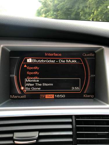

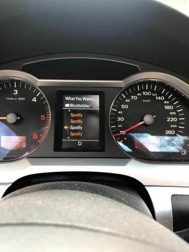

ich hatte das selbe Problem. Meine Lösung war, ein altes Android Handy mit Spotify benutzen. Das Bluetooth Protokoll vom Bovee scheint mit neueren Handys nicht klar zu kommen. Mein altes Handy ist dann per Hotspot mit meinem Xs Max verbunden. Das geht. Versuch es mal... viel Glück
Bei mir klappt es jetzt auch.
Der Fehler war das ich so gesagt keine direkten Lieder auf meinem iPhone hatte...
Also ein mieser bei Apple Musik gekauft und dann hat es das Lied erkannt und dann konnte ich auf Spotify wechseln...
Der Bovee erkennt Spotify nicht direkt als Lied dass war das Problem
Nich kleiner Tipp:
Es gibt noch einen anderen Adapter der genau gleich funktioniert wie der boove wma1000. Da man mit dem boove und einem 30pin Adapter zusammen bei knapp 130€ ist kann man sich mit dem hier die Hälfte sparen
Ist genau gleich
Titel werden auch im mmi angezeigt und ich kann auch die Lieder Skippen
Cablecc Media In AMI MDI auf Bluetooth Audio AUX Adapterkabel für Auto VW Audi A4 A6 A8 3G 2G System https://www.amazon.de/dp/B07LFVFQWQ/ref=cm_sw_r_cp_api_i_dzWpDb6EEGH7K
Hat zwar eine schlechte Bewertung
Bin aber top zufrieden

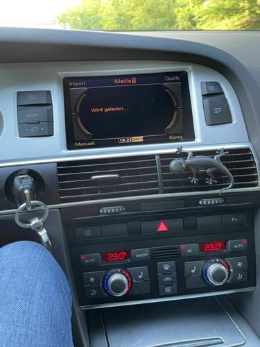

habe auch einen BT Adapter gekauft „Viseeo tun2air“. Koppelung klappt (mit iphone 12), das MMI erkennt ihn auch. Leider habe ich das Problem, dass ständig im MMI „wird geladen“ steht. Es wird aber nichts abgespielt. In Spotify sieht man, dass die Musik läuft & dort ist auch der tune2air Adapter angewählt. Habe auch versucht Musik von Apple Music abzuspielen - geht auch nicht.
Was soll/kann ich machen?
MMi
@lenny1234 schrieb am 18. Mai 2021 um 20:25:38 Uhr:
