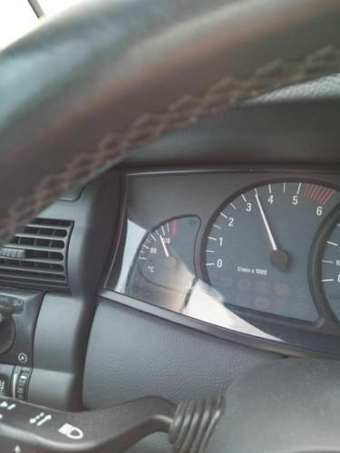

seit diesem Sommer geht ab ca. 83 Grad der Viscolüfter an --> das war vorher nie der Fall!
Heute waren es ca 21 Grad und er ging wieder an - also ich muß sagen das Geräusch vom Lüfter kenne ich nicht - der lief früher nie!
Muß anmerken das mein Omega eigenlich nie über 90 Grad kommt!
Muß ich mir sorgen machen ???????????

Hallo Uwe! Dann wird die Viscokupplung wohl langsam das Zeitliche segnen. Ich hätte noch ne neue Hella/Behr da, ansonsten kannst du auch einfach eine neue kaufen, z.B. hier: https://www.pkwteile.de/hella/949829
Hella / Behr ist auch ab Werk verbaut. Die sollte beim Start bestenfalls kurz mitlaufen, nach 30 bis 60 Sekunden aber auskuppeln und beim leistungstechnisch serienmäßigen 2.5 DTI erst ab knapp 100 Grad wieder hörbar einkuppeln. Schaut auf dem Tacho dann so aus wie im Bild unten. Da kommt man aber nur im Hochsommer überhaupt mal hin.

JA beim Start ist sie nicht zu hören - dann erst wieder so ab 87 Grad!
Ist es schlimm so weiter zu fahren -- aber hört sich auch nicht gesund an wenn diese läuft!

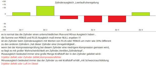

PS: tommy -wie kann man den tropfenden Injektor vorbeugen🙁
einen tropfenden Injektor besser gesagt einen defekten Injektor
könnte man evtl über einen Zylinderausgleichtest erkennen ,
nur leider gibt es diese Funktion nicht im Y25DT!
ergo würde ur Ausbauen helfen und zum Bosch-Dienst ihn testen.
dabei besteht immer die Gefahr das alle Injektoren ,laut B... D... defekt sind !
Visko,auch hier schöne Bilder von Robert-
https://www.motor-talk.de/forum/hitzeproblem-y25dt-t4997131.html
Zylinderausgleich-leerlaufruheregelung
so habe mal den Lüfter geprüft - er läuft permanent mit auch bei niedrigen Temperatur des Kühlwassers!
Auch viel mir heute auf das bei 0 Grad (Außentemp) Heute und 30km Autobahnfahrt (100km/h) die Temperatur nicht über 82 Grad ging....
Also nen fehler oder?
Er dreht sich nach einer Fahrt immer "lose,leer" mit.
normal wenn DU den Motor anmachst,egal bei welchen Temperaturen,
muß Er sich mit brummenden Geräusch mitdrehen ,
die Aussentemperatur spielt nur eine Rolle dabei,
wegen der Zeit wann Er wieder auskopellt weil sich das Viskoöl im Lüfter verteilen muß.
nach ca 2-3 MInuten sollte Er aber nur noch "lose" mitlaufen.
wenn Er "lose" mitläuft könnte man ihn mit einem Stöckchen anhalten!
