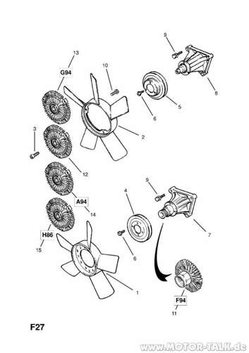

Hat jemand hier vielleicht eine Art Explosionszeichnung von dem ganzen System mit Lüftung, Kühlung und Anschlüssen an den Motor?

also ne Zeichnung auf der alle Teile zu sehen sind, hat keiner?

daher hätte ich gerne eine zeichnung, vielleicht auch um zu sehen, ob es nicht einfacher wäre ein komplettes bauteil zu ersetzen und nicht nur dieses Lager von dem ich immer noch nicht weiss, was er damit meint.

danke, so was habe ich mir fast gedacht... ich vermute, dass es besser wäre ein grösseres bauteil zu erneuern, käme günstiger als ein kleines teil zu suchen. nur daher hätte ich eben auch gerne so eine schemazeichnung. um zu sehen wo der was meint und tauschen will.
so weit ich das verstanden habe, schliesst diese viscokupplung direkt an die wasserpumpe an, daher verstehe ich es eben nicht was er da meint.

wenn es ein altes CIH gussschwein ist/wäre, dann wird die WaPu noch über die jeweilige keilriemenart angetrieben.... und bis 89 waren das alle.....
da es aber ein c20ne ist und damit ein OHC motor, wird die WaPu, über den zahnriemen angetrieben.!!!!
diese is also schon mal gänzlich aus der geschichte raus.!!
worum es sich hier handelt.... is zu sehr hoher wahrscheinlichkeit, der lagerbock des viskolüfters.
und nur dieser hat was mit dem keilriemen zu tun.

oh da ist mir ein kleiner Denk fehler unterlaufen Danke nochmals für den Hinweis.
Altersack hat natürlich Recht
Moinsen,
@ altersack: Genau das meinte ich mit "Lagerbock vom Viscolüfter". Ich fahre zwar den C26NE durch die Lande, habe mich aber hier schon fortgebildet und kenne auch etwas den C20NE und habe mal einfach den zweiten Keiriemen als Zahnriemen gedeutet. Auf die Idee das einer einen alten CIH in das "neue" Mobil gezimmert haben könnten bin ich allerdings nicht gekommen und habe deshalb mal die Antikware aussen vor gelassen.
So noch eine Einbauzeichnung: Sollte Nummer 7 oder 8 sein (und ist NML, deswegen Gebrauchtteile)
