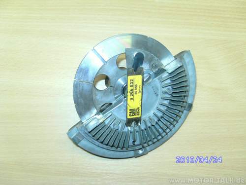

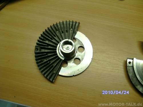

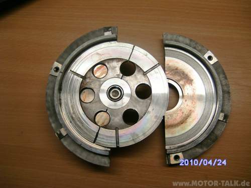

ein Viscolüfter ist bei Fahrzeugen die diesen Verbaut haben die Störquelle NR .1 bei
zu hohen Temperaturen im richtigen Lastbetrieb .
im Solo -Modus merkt man in ihn fast nicht ,aber wehe das Fahrzeug bekommt LAST !
dabei spielt es keine Rolle ob da elektrische Lüftermotoren mit in den Kühlkreislauf
eingebunden sind ,der Visco macht defintiv die Hauptarbeit in der Kühlung und hat
seine Regelung intern in der Viscokupplung ,im Innenteil was fast immer auf der
Wasserpumpe sitzt !
aber nicht immer kann ein Visco richtig arbeiten ,er muß nicht immer defekt sein .

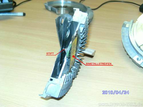

Da der Visco über den Luftstrom der DURCH den Wasserkühler geht eingeschaltet wird
sind oft verschmutzte Kühlernetze dran Schuld das der Visco nicht richtig einschalten kann .
da kann man das Kühlernetz von INNEN mit einem Wasserschlauch oder einem reduzierten
Druck vom Kärcher reinigen (Kärcher meine Methode ,wenn es nicht geht Wasserrschlauch ) .
ebenso ist das Einschaltkreuz (Bimetall ) direkt an der Viscokupplung sehr oft mit Dreck und
Flussen zugesetzt . da reicht mal ein Druckluftimpuls aus einer Luftpistole um dieses
Einschaltkreuz zu reingigen ,übrigens Dreck leitet keine Wärme weiter !
man kann auch eine Viscokupplung ausbauen und teilweise vom Einschaltkreuz
zerlegen und da Viscoöl in kleinsten Mengen wieder auffüllen ,10-30 ml .
es ist normal das Viscolüfter im laufe ihres Autolebens Öl verlieren ,damit schaltet die
Viscokupplung nicht meht richtig ein oder viel zu spät !
früher habe ich immer Öl im eingebauten zustand des Lüfters am LKW aufgefüllt ,mit
ner kleinen Spritze ( Platz war vorhanden ) .
auch konnte ma den Viscolüfter beim LKW oder Bus mechanisch blockiern und dann ne
Probefahrt machen ,wegen Temperaturverhalten !
egal ob mit oder ohne Last ein LKW ging dann maximal auf 90-95 Grad laut Anzeige ,
unter Vollast ( 40 Tonnen und am Berg ) und der Lüfter brummte dann hörbar ,durch
die Luftumwälzung durch die Proppelerflügel !!!
Thermostat öffnet beim LKW übrigens entweder bei 76 Grad oder 82 Grad ,je nach
Ausführung !
einen funtionierenden Viscolüfter hört man ab ca 60-70 Grad Wassertemperatur .
Er schaltet sich ein mit einem brummelnden Geräusch und das Geräusch wird lauter ,
mit steigender Motortemperatur und Drehzahl -man hört ihn !
bleibt das Geräusch aus ,Kühler +Einschaltkreuz reinigen und danach wahrscheinnlich
Öl auffüllen ,im ausgebauten Zustand !
ein ständig mitlaufender Visco (durch innere Schäden in der Viscokupplung )
erzeugt keine Temperaturproblem bei dem Wetter !!!!
nur der was nicht richtig einschaltet erzeugt Temperaturprobleme !!!
bei kaltem und betriebswarmen Motor kann man auch mal bei abgestelltem Motor !!! ,
am Lüfter drehen ob er sich ohne Widerstand schnell mit einem Handanschupsen sich in
Drehung versetzen läßt und sich langsam ausdreht (dann fehlt ÖL ) oder ob der
Lüfter sich selber schnell abbremst ( dann ist der Luftdurchsatz durch Dreck am
Wasserkühler nicht gegeben ) !
beide Zustände vergleichen kalter und warmer Motor beim Andrehen des Lüfters ,
kommt man Gefühlmäßig schon in die richtige Richtung !

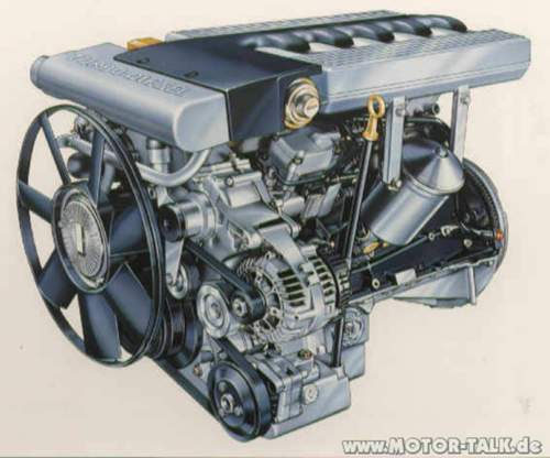

Also ich war gestern mit einem !,8t schweren Anhänger in Richtung SÜd unterwegs (Böblingen) ca 300km, viel Stop and Go (Stau), trotz der hohen Außentemperaturen, ging er nicht über 95Grad. Mein Omega hat einen Tropenkühler inne, vieleicht liegt es auch daran. Ansonsten, wie schon erwähnt, 100 Grad sind kein Problem sondern bei diesen Temperaturen eher normal .😉
P.S ihr redet immer vom Visolüfter, "Isch abe keine Visco"🙄 sondern nur zwei E-Lüfter, die sich ja nach Temperatur zuschalten.
Schaue mal auf deine Wasserpumpe ob sich da ein Propeller befindet !?
der sollte sich bei abgestelltem Motor mit der Hand drehen lassen und dieses
Teil ist dann der Viscolüfter.
mfg
Natürlich hast du auch einen Viscolüfter.
Oder hast du den zum leichter machen demontiert, oder aus Geldmangel verscherbelt
Oder hast du den zum leichter machen demontiert, oder aus Geldmangel verscherbelt?..😁😛😉

Beim Viskoelement im Y25DT (auch BMW M57) gibt es nichts nachzufüllen. Im Viskoelement befindet sich ein Bimetallstreifen der eine Bohrung freigibt/verschließt (so genau bin ich nicht dahintergekommen)und die "Pampe" die drin ist - irgendwas auf Silokonbasis mit der Kupplung in Verbindung bringt und den Lüfterflügel mitnimmt.
Die Viskokupplung gibt es von Hella/Behr - TeileNr.: 8MV 376 732-041 84836080 (so stehts auf mener Rechnung) empfohlener VK Preis vor 4 Jahren in Ö € 106,-- + Steuer (beim FOH wirds in Gold aufgewogen)
Ich hab meinen defekten (Lagerschaden) damals auseinandergeschnitten.
LG robert

Robert bei einem LKW Viscolüfter der zwischen 800 -1400 Euro kostet wird man da
so 1 -3 mal schon etwas einfüllen .ehe man den Lüfter rausknallt .
selbst beim Senator B oder Manta haben Wir da schon Öl ergänzt .
das Öl muß mindestens einen Viskosität von 10000 haben ,besser so 12000- 15000 .
http://www.conrad.de/.../...fferenzial-Oel-Viskositaet-10000-60-ml?...
der Lüfter soll sich ja auch noch auskoppeln können .
sicher kostet eine Viskokupplung beim PKW relativ wenig Geld ,
aber das Öl ist noch preiswerter .
Robert die Lösung zum nachfüllen ist P OPEL einfach ,
man sieht es so gut auf deinen Bildern .
-Bimetallkreuz entfernen (es läßt sich biegen , zerstörungsfrei )
-den Stift in der Mitte mit einem Zängchen entfernen
-Silikonöl über die Stiftbohrung einfüllen , erstmal max 20 ml
Normalfüllmenge Viscokupplung 40 -70 ml
