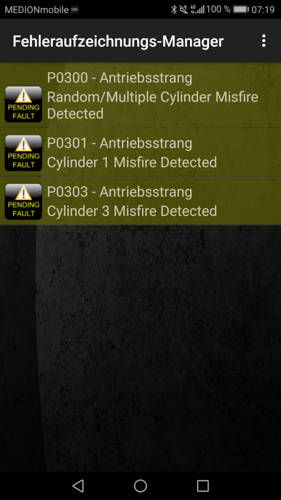

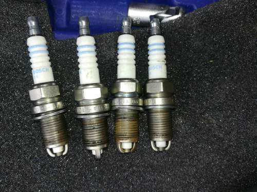

Hallo Leute
Heute auf dem Weg zur Arbeit bin ich ca 130 kmh gefahren und da erschien die MKL und bin in Notlauf mit 80 Kmh gewesen, habe den Fehler direkt ausgelesen wie unten im Bild zu sehen. Habe es dann gelöscht und konnte normal weiterfahren, nun hoff ich das es nur die zündkerzen sind und möchte heute evtl bei obi welche holen. Ich muß zugeben das die zündkerzen schon ein paar Jahre drin sind, schande über mein Haupt. Welche zündkerzen brauch ich nochmal für neinen opel corsa c 1.2 Motor Z12XE?

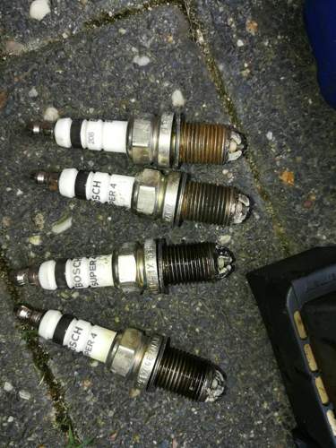

Hallo einen schönen Sonntag @all , ich habe ja am 18.06 neue Zündkerzen eingebaut wie weiter oben im Thread geschildert da bei mir die Fehlermeldung p0300, 0301,0301 erschien auf der Autobahn und ich im notlauf gefahren bin bis ich den fehler während des fahrens gelöscht habe und ich normal weiter fahren konnte. Nun nächste woche Samstag fahre ich mit meier Frau an die Nordsee und fahren ca 5 stunden dahin. Gottseidank sollte ich heute noch jemanden besuchen fahren mit meiner Frau wo ich über ne stunde auf der Autobahn bin, nach ca 50 KM als ich jemanden überholen wollte mit 110 Kmh merkte ich schon wie mein Auto langsamer wurde. Es kam die Motorkontrollleuchte die blinkte und ich war wieder im Notlauf und wurde immer langsamer. Gut das ich mein Handy mit Torque und OBD stecker immer anbei habe, habe den fehler beim fahren ausgelesen, es kam wieder p0300,0301,0301 und ich habe ihn wieder gelöscht damit ich zumindest mit 80-90 kmh fahren kann und die nächste ausfahrt schaffe. Bis zur ausfahrt (1500meter) kam die fehlermeldung noch 2 mal. Wir beschlossen dann umzukehren und bin dann mit 80-90 Kmh zurück nach hause, 50 km zurück also und auf der rückfahrt kam die fehlermeldung nicht einmal gottseidank. Könnte es an die Zündspule liegen? Ich muß wohl oder übel am Freitag einen Mietwagen noch ordern für 9 Tage, die sind recht teuer und wir haben eigentlich nur geld für den Urlaub. Es wird mir aber nichts anderes übrig bleiben, denn ich denke das mein Auto langsam schrott ist und ich nur kurzfahrten machen kann. Ich bin froh das wir heute nochmal raus mußten und der fehler kam, sonst hätten wir nächste woche auf der autobahn ein problem gehabt.

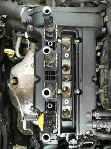

Wenn dann würde ich die zündleiste mal abbauen, Kerzen reinstecken und gegen Masse halten. (Motorblock) dann muss halt jemand starten und du schaust ob überall ein kräftiger Funke kommt.
Aber achtung: das ist nix wenn man nicht weiß was man tut! Eine Zündanlage hat Hochspannung, wenn du da eine geballert kriegst ist das nicht gesund! Also nix anfassen, zündleiste am besten mit ner isolierten Zange anfassen.

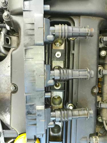

So ich bin auch bekloppt, letztes Jahr war einer von den vier gummi überzieher (lach weiß nicht mehr wie das genau heißt) von der zündspule defekt gewesen. Ich hatte überall geschaut wo ich die her bekomme und nirgends wo was gefunden, ich habe dann bei ebay eine komplette zündspule mit den gummis dran für 20€ gekauft gehabt. Das fiel mur vorhin ein, also ab in den Keller die Zündspule hoch, eingebaut und bin gerade insgesamt 20 km gefahren, davon 14 km Autobahn meistens mit 120 Kmh gefahren und es kam keine Fehlermeldung. Nun ja heute morgen kam es auch erst nach 50 Km, vielleicht sollte ich morgen mal ne längere Strecke fahren? Ich hab mal ein foto von der zündspule gemacht die drin war, mir fällt auf das der 3te und 4te gummi stoppen ein wenig schmierig ist? Wenn man es ran zoomt sieht man das, zündkerzen sind alle trocken und sauber..

Habe jetzt ein anderes gebrauchtes eingebaut, bin 20 km davon 14 auf Autobahn gefahren, es kam keine Fehlermeldung. Heute morgen kam die aber auch erst nach 50 km, werde morgen mal ne längere Strecke fahren zum testen. Werde nochmal 50 km hin und zurück fahren, wenn da nichts kommt könnte es die Zündspule gewesen sein und esxist behoben.
Guten Morgen, ich bin vorhin probe halber 100 KM Autobahn gefahren und habe auch gut gas gegeben wenn freie fahrt war. Es kam nicht einmal eine Fehlermeldung, Auto fuhr ruhig ohne Probleme, könnte es doch die Zündspule gewesen sein? Habe ja jetzt eine andere gebrauchte drin, 100 km sollten doch reichen um ein Fehler zu melden am zylinder oder? Gestern kam die Fehlermeldung ab 50 KM, ich hoffe das der Fehler behoben ist mit der anderen zündspule.
Ja es wird das Zündmodul gewesen sein.
Du siehst es von außen nicht an, ob es defekt ist.
Die Dinger gehen nun mal defekt, kann jeden treffen.
