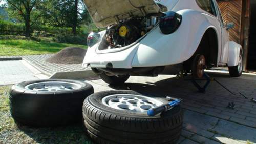

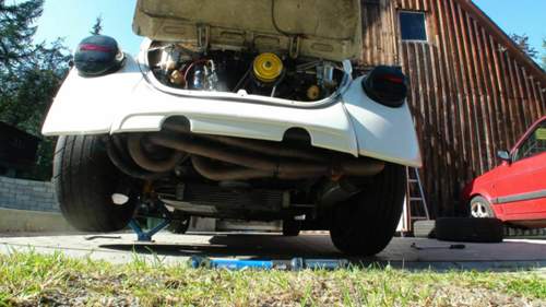

Ventile einstellen geht wunderbar auf dem Wagenheber. Da kann man sich schön davor setzen auf eine Kiste, einen Klappstuhl oder irgend etwas anderes flaches. Der weitere Vorteil ist, das Öl läuft Richtung Motor ab und und es tropft nicht endlos herum.
Grüsse.
Wagenheber-2
Wagenheber-1
