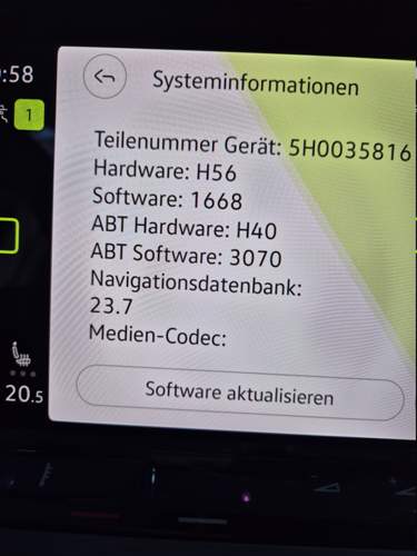

Das Fahrzeug kam neu rein und war noch nicht aufbereitet...Software ist wohl alt...siehe Bild
1000021863
Als ich den Displayausfall angesprochen hatte, kam nur...das ist halt Software, damit muss man leben...
Ja, die 1668 ist in der Tat sehr, sehr alt. Diese Version ist noch nicht einmal OTA-fähig.

Was heisst das? OTA fähig? Kann man aber problemlos updaten?

Nur der Händler kann das. Wie schon geschrieben, das hätte der Händler schon lange machen sollen. Und zwar bevor man einen Kunden mit dem Fahrzeug auf Probefahrt schickt. ;).
OTA = over the air. Ab einer gewissen Softwareversion erfolgen die Updates automatisch, sofern VW welche anbietet. Details dazu gibt es in anderen Threads zur Genüge. Beispielsweise hier: Klick.
