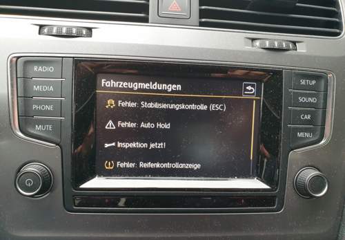

Hallo Zusammen!
Ich habe seit einiger Zeit das selbe Problem.
Ich war deshalb in der VW-Werkstatt und es wurde die Batterie und ein Relais gewechselt.
Ich habe dennoch weiterhin folgende Fehler, die immer wieder sporadisch auftauchen.
Sie gehen während der Fahrt mehrfach an und aus und selten bleiben sie an, bis ich das Auto ausschalte. Beim nächsten Start sind sie weg. Es kann also nicht an der Batterie liegen.
Fehler (teils wie oben schon gezeigt):
Start-Stopp
Stabilisierungskontrolle (ESC)
Auto Hold
Reifenkontrollanzeige
Ich bin verzweifelt. Doch wenn ich lese, dass einige das Problem mit dem Golf 7 haben, frage ich mich, warum VW nicht weiß, woran das liegen kann.
Gruß Jenny
