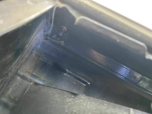

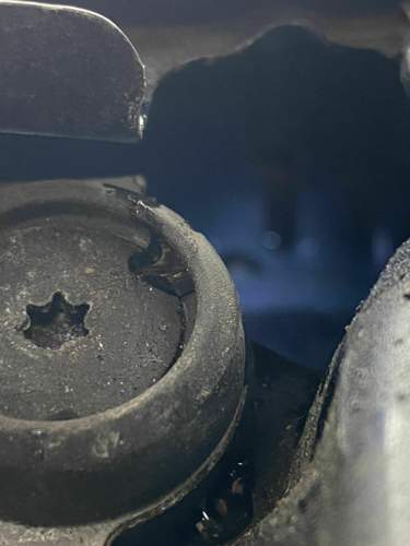

ich habe mich hier frisch angemeldet, um meine aktuellen Erfahrungen teilen zu wollen.
Ich hatte immer wieder technische Probleme, sobald es etwas mehr geregnet hat (mind. 2 Tage durchgängig).
Ich fahre einen Golf 7 GTI - Baujahr 2015 - US Ausführung - 211 PS - Panoramadach!!
Wichtiger Hinweis! Panoramadach.
Gestern ist mir aufgefallen, dass das Wasser auf der linken Seite, also auf der Fahrerseite meines GTI‘s, nicht mehr abfließt. Zudem ist auf der Höhe des Hebels, um die Motorhaube zu entriegeln, immer wieder tröpfchenweise Wasser in den Fahrerraum eingedrungen.
Zu den Fehlern, die aufgekommen sind:
Angezeigt wurde unter anderem ABS, Traktionskontrolle, Reifenkontrolle, Airbag etc. Wie schon von Bocki in der Ausgangsfrage erläutert.
Ich habe den Radkasten aufgemacht, um zu schauen, wo denn das Wasser durchfließt. Nichts gefunden bzw. ein Loch, wo das Wasser endgültig abfließt (hilft aber zunächst nicht weiter).
Die Verkleidung der Elektronik an der Beifahrerseite aufgemacht und gesehen, dass die Kontakte feucht sind.
Endgültig war es der Ablasshahn aus Gummi unter der Scheibenwischerverkleidung.
Ich habe mit einem spitzen Gegenstand in das Gummi gestochen und prompt schoss das Wasser samt Dreck raus.
Ich habe das Vorgehen mit Bildern und einem Video dokumentiert und hoffe, dass es einigen hier weiterhelfen wird, da ich sehr lange Zeit auch Ungewissheit hatte.
Als Tipp noch: die Kontakte, falls Sie feucht sind, mit einem Föhn trocken föhnen und die Kontakte der Elektronik evtl mit Kontakt Spray sauber sprühen. Bei mir waren einige Kontakte leicht oxidiert.
Hier die Bilder:
157b6195-954a-40f5-ab85-c79a62180896
A0be16fd-7ad1-4985-9086-db50d440bf55
884c3980-c908-488c-ad6f-3f85502fe7ab
