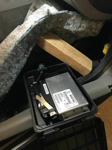

Heute erste Aktion: Getriebesteuergerät überprüfen. Nunja, der Beifahrerfußraum war ein Feuchtbiotop, das Chancen auf den Weltnaturerbe-Status gehabt hätte. Aber: das Steuergerät selbst blieb trotz der tropfsteinhöhlenartigen Bedingungen trocken… also ist es sehr sehr sicher was mechanisches. Fußraum gut zwei Stunden mit der Heißluftpistole trockengeföhnt, und die Zeit genutzt, um den Wasserkasten zu öffnen und die Abläufe zu reinigen. Zwei Eimerchen feinster Blumenerde hätte ich kostengünstig abzugeben… 🙄 hinterm Bremskraftverstärker ging’s, aber unterm Batterieblech war’s übel.

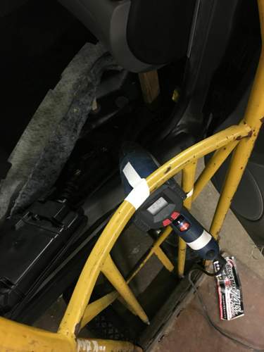

Heißluftpistole an Sackkarre geklebt…
Steuergerät: furztrocken.
Reinigungsaktion.

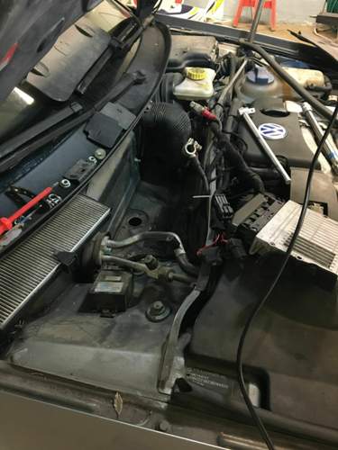

Wenn der Luftfilter schon soweit frei liegt würde ich gleich den Flansch desselben mit abdichten, weil da auch Wasser reinkommt. Eventuell genau das Wasser was im Fussraum ist. Neben dem undichten Aggregateträger.
So, Fahrerfußraum ist jetzt auch trockengelegt… hoffentlich steht Greenpeace nicht morgen bei mir auf der Matte und verlangt, dass ich Ausgleichsflächen schaffe, damit die Mikroben aus der Zwischenwelt zwischen Bodenblech und Fußmatte umgesiedelt werden können.
Rechts geht der Teppich übrigens weit beschissener raus…
Was meinst du mit Flansch?
