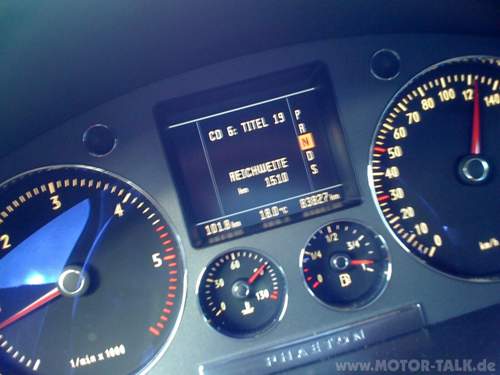

Also ich hatte eine Gesamtreichweite von über 1600 km 🙂 war mein persöhnlicher Rekord!
Img-0729
Auf dem Bild haste den Wagen aber ausgekuppelt, sonst wäre die Drehzahl mit der Geschwindigkeit ja sensationell 😁😁
Leon
Klar, steht auch auf "N" - wenn er das mit Gang hätte, wäre mein Auto jetzt viel, viel Geld wert. 😉
Gib´s zu, bist ja nur neidisch auf den tollen Verbrauch. 😁
Leon
Beim V10 TDI fast möglich 😉
